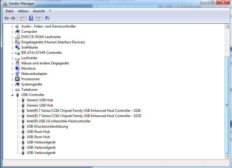

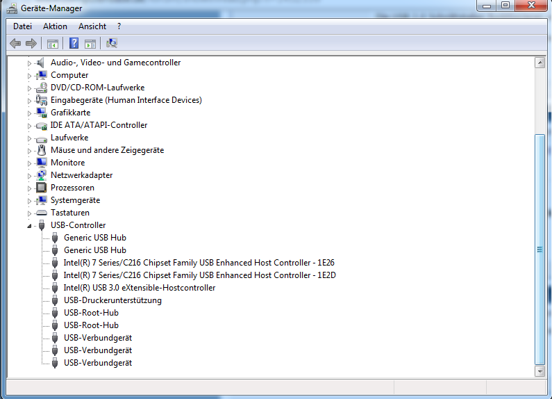

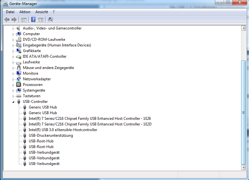

Immer im Gerätemanager schauen, ob noch Fehler da sind. Am besten im Eingangspost das Bild mitgeben.
Bei Fehler ist es ja so, das dort ein Ausrufezeichen erscheint, hier ist es nicht der Fall.
Zusätzlich kannst Du auch ein Bild des Gerätemanagers posten. Bitte voll aufziehen.

Ich habe es installiert, nichts passiert. Wird immer noch nicht erkannt.
artishok schrieb:
schau mal im BIOS nach ob USB 3.0 aktiviert ist
EDIT: ups, überlesen, dass es erst nach der Neuinstallation eingetroffen.
Habe ich nachgeschaut, alles ist aktiviert.

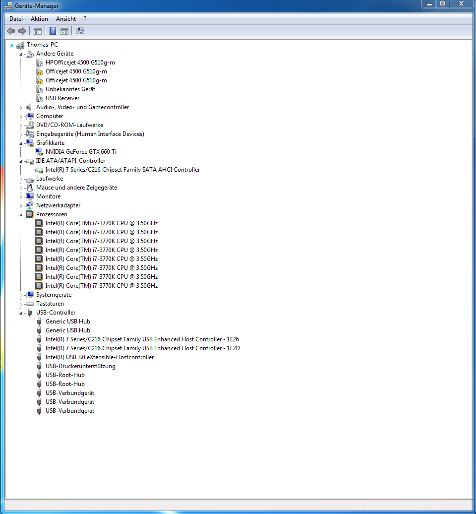

Gibt's sonst was nicht installiertes, man sieht den oberen Teil des Gerätemanagers nicht ?!

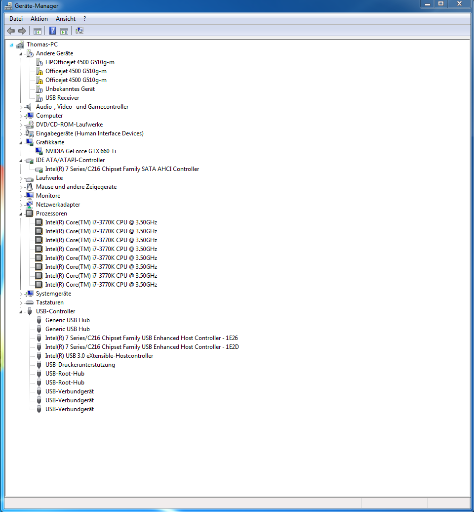

mugam schrieb:
Was ist das unbekannte Gerät ?
Wahrscheinlich mein Soundsystem, bin mir aber nicht sicher. Auf jeden Fall funktioniert jetzt alles wieder.
