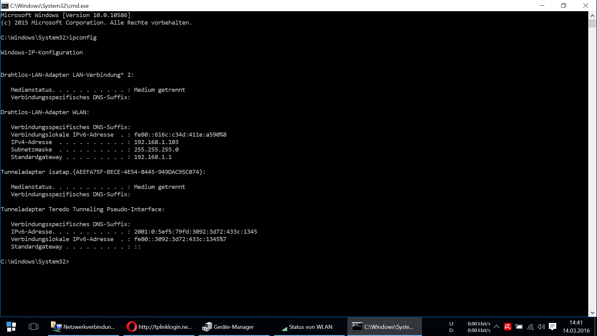

Ich versuche gerade verzweifelt, eine dauerhaft stabile Internetverbindung über Wlan auf einem neuen Notebook zu bekommen. Zwar wird mir volle Signalstärke angezeigt, aber eine Verbindung ins Internet und auch zum Router kann ich nicht herstellen. Dann wiederum gibt es Zeiten, in denen das Internet, ohne dass ich irgendwas vorher geändert hätte, eine Weile einwandfrei funktioniert - genauso schnell ist es dann aber auch wieder weg, ohne dass irgendwas geändert wurde. Ich habe mehrfach den Treiber de- und neuinstalliert, habe Windows 10 neu aufgesetzt, habe die Problembehandlung durchlaufen lassen (mal zeigt er an "Das Standardgateway ist nicht verfügbar", manchmal "Mindestens ein Netzwerkprotokoll fehlt", manchmal "Das Problem kann nicht identifiziert werden"...). Ich vermute ja, dass es irgendwie an Windows 10 liegt, da alle anderen Computer im Haus mit W7 einwandfrei laufen, während das neue NB versagt. Über Kabel komme ich übrigens dauerhaft und ohne Probleme ins Internet.
Konflikte mit anderer Software kann ich insofern ausschließen, als die Wlan Einrichtung teilweise direkt nach der Neuinstallation von Windows 10 versagte, ohne dass andere Software installiert wurde. Momentan ist das OS auf dem neuesten Stand, geändert hat sich nichts.
Ach ja, es handelt sich um ein Asus UX305CA.

Evtl. eine doppelte IP im Netz ?
Versuch dir mal statisch die 192.168.1.250 zu geben und guck ob die Probleme immer noch da sind.
Prüfe aber ob es die 250 im Netz schon gibt, wovon ich mal nicht ausgehe.
