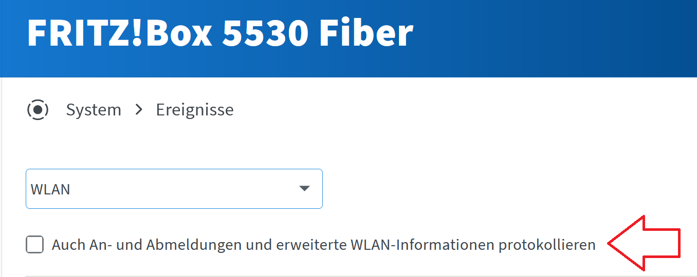

Nee, nicht immer. Muss man explizit aktivieren.h00bi schrieb:Das Trennen und neu verbinden von WLAN Geräten wird auf der Fritzbox immer protokolliert.
Wer sagt das?hildefeuer schrieb:ja dann muss dort ein freier Kanal konfiguriert sein, für beide Bereiche.
dann sollte der TE das mal schleunigst tun.riversource schrieb:Nee, nicht immer. Muss man explizit aktivieren.
h00bi schrieb:Das ergibt keinen Sinn.
Wird das bei dir tatsächlich nicht, dann funktioniert der Router in der Zeit nicht richtig.

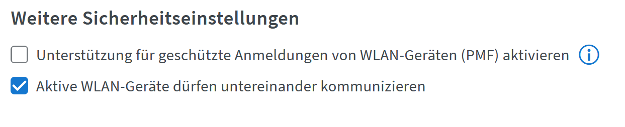

Hast du auf WPA2 umgestellt? Und die MAC Adressen?
Mit PMF?Netstriker schrieb:Ich habe nie etwas anderes als WPA2 genutzt.

riversource schrieb:Mit PMF?
Kann nach einer Abmeldung nicht sein. Aber die Abmeldung erklärt, warum die Neuanmeldung hilft.
Du kannst noch in den WLAN Optionen spielen. Aber wahrscheinlich hilft nur ein Werksreset.
Darum geht es nicht. Es geht um die "erweiterten Sicherheitseinstellungen". Die Einstellung macht bei sehr vielen Endgeräten Ärger und ist der häufigste Grund, warum man WPA3 abschalten muss, denn da ist sie obligatorisch. Bei WPA2 kann man sie manuell deaktivieren.Netstriker schrieb:WPA2 ist nur mit CCMP wählbar.
