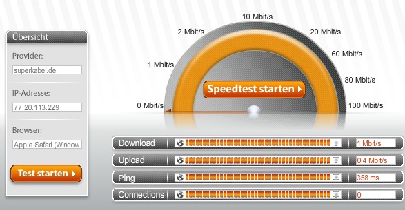

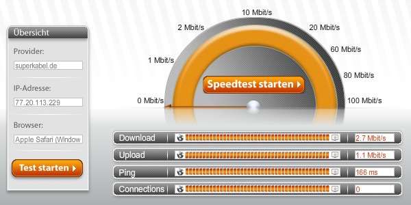

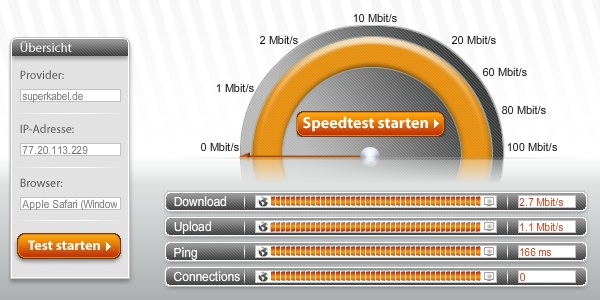

Hallo Leute,
derzeit gehe ich ins Internet über einen DHCP-Router den ich per LAN an den Kabel Deutschlandrouter (DIR-615) angeschlossen habe um so die Reichweite des Netzwerkes zu vergrößern. Das klappte Monate lang perfekt. Seit ein paar Tagen aber dauert das Laden von Website elend lange. Von den versprochenen 32mBit wird nichtmal ein bruchteil erreicht.
- ein Neustart des DHCP-Servers brachte nichts
- ein Neustart des Kabel-Deutschland-Routers bracht nichts
- Ich kann per WLAN nicht auf den Kabel-Deutschland-Router zugreifen (IP ist doch 192.168.0.1 oder?), aber auch den DHCP-Router der soweit ganz normal zu arbeiten scheint.
Ich bin jetzt am Überlegen ob ich den Kabel-Deutschland-Router resette. Würdet ihr das auch empfehlen, oder ist das Schwachsinn?
Edit: Kann jetzt doch auf den Kabel Deutschlandrouter per 192.168.0.1 zugreifen, wenn ich mit dem DHCP-Server verbunden bin.
