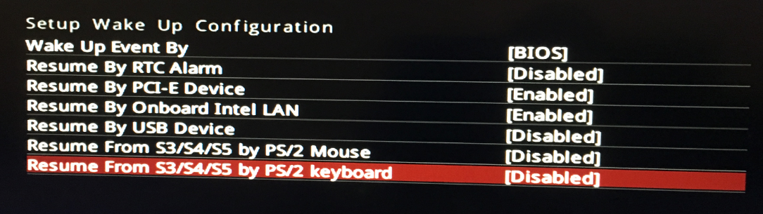

Im UEFI habe ich Reaktivierungsereignisse bei PCIE und OnBoard LAN aktivieren gedrückt.

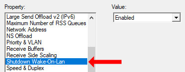

So wie die anderen schon sagten: du brauchst den richtigen Netzwerktreiber von dem Mainboardhersteller damit es funktioniert. Der 08/15 von Windows bietet die wichtigste Funktion nicht an:
ohne dem wirds nie gehen.

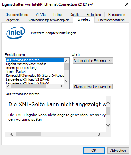

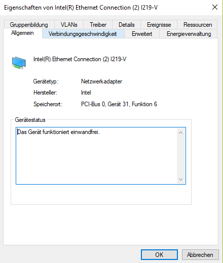

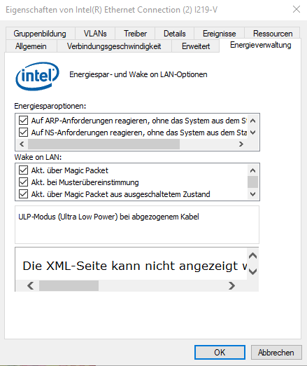

Also bei mir sieht das ganze ein wenig anders aus, die Treiber sind ganz frisch aus der Intel Homepage erneut heruntergeladen und installiert worden:
Im BIOS habe ich alles so konfiguriert, wie von der MSI Seite vorgegeben ist, wo ist der Fehler??

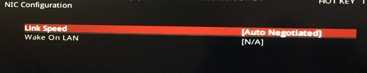

Ach ja, im BIOS in den NIC Einstellungen ist Wake-on-Lan ausgegraut und daneben steht N/A.

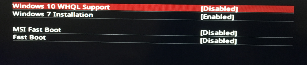

Fastboot unter Windows ist jetzt aktuell auch deaktiviert, zweimal Rechner runter und wieder hochgefahren, ohne Ergebnis.
Treiber sieht OK aus.

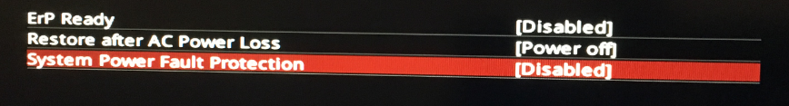

Das im UEFI für Wake-on-Lan N/A steht, ist vielleicht das Problem. Hast Du vielleicht den höchsten Energiesparmodus aktiviert für den ausgeschalteten Zustand (nennt sich oft auch EuP)? Dann bekommt das Mainboard bzw der LAN Port kein Strom und WOL ist nicht "scharf geschaltet".
