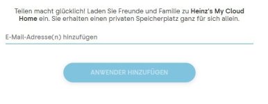

Von Windows 11 (Labtop) gelingt nicht der Zugriff auf WD-MyCloud. WD-Cloud wurde unter einem anderen Computer (Windows 10) eingerichtet. Vor ca. 8 Wochen funktioniert der Zugriff von Windows 11 noch. Jetzt werden Anmeldeinformationen verlangt; die Anmeldeinformationen von WD-MyCloud haben nicht funktioniert!
Zuletzt bearbeitet: (Alle mir vorliegenden Zugangsdaten führten zur Freigabe des Laufwerkes!)

Lösch mal das Bild mit Deiner Mailadresse.

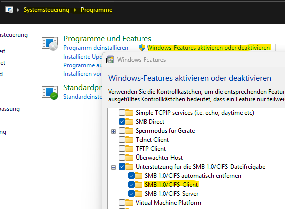

Entweder SMB1 fehlt oder es ist die SMB Signierung erzwungen. SMB1 kann man ggf. nachinstallieren, die SMB Signierung via GP deaktivieren.
Aber bei der Fülle an Infos wirds schwer.
Schau mal ob es mit aktiviertem SMB1 Client funktioniert: Systemsteuerung

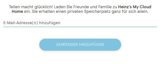

Danke für die Antwort. Der Benutzername und Passwort des Benutzer seines eigenen Rechners? oder siehe Bild: Mailadresse des Benutzers? Bin unsicher.

Ist das eine MyCloud HOME? Dann sieh im Handbuch nach.
