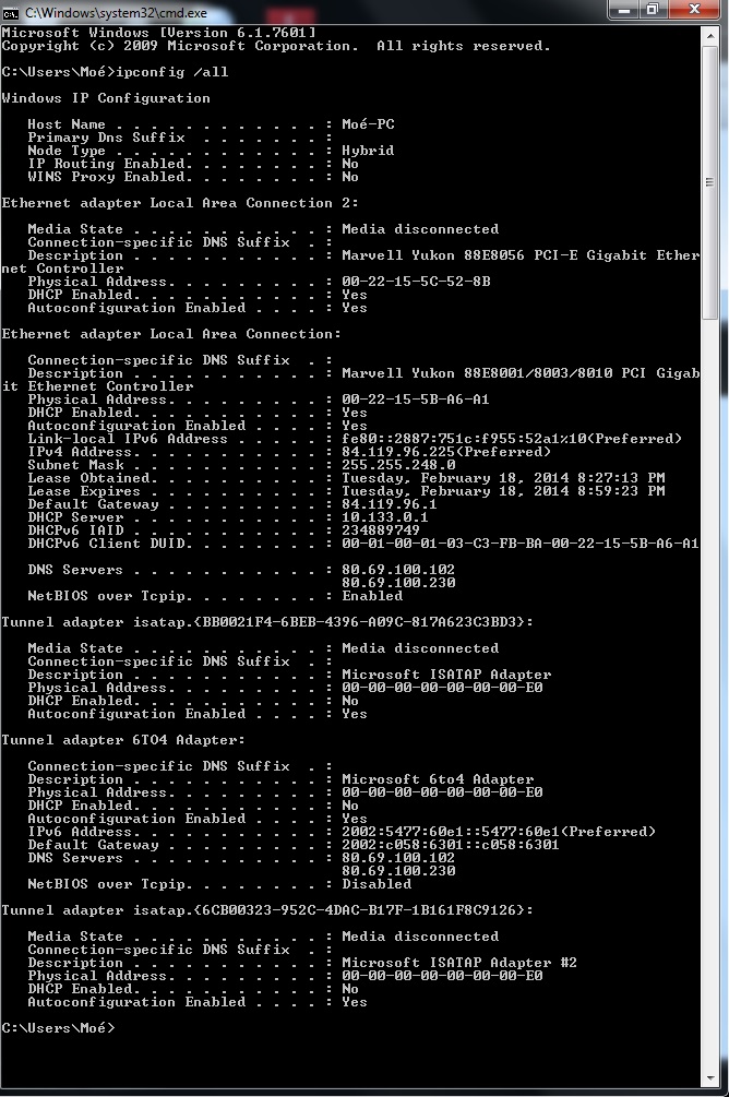

So gehe ich nun vom Modem in Lan 1 (NICHT WAN) und mit dem PC in LAN 2 so hat der pC internet, Kann aber nichtmehr auf den Dlink zugreifen. Die Ip 192.168.0.1 sowie 192.168.0.222 sind nicht zu erreichen. In der Ipconfig werden diese auch nicht aufgeführt, die dortige Gateway Ip kann nicht angesprochen werden, Bzw. scheint sie nicht der Dlink zu sein.

Unitymediamodem= 84.119.96.1 (DHCP-Server an)
Dein PC= 84.119.96.225 (Autoconfig, IP von dem Modem erhalten)
wenn dein D-Link 192.168.0.22 heißt, dann kannst du nur da zugreifen, wenn du auch deine PC-IP änderst. zB in 192.168.0.23 (oder ist hier in der anleitung die 192.168.0.222 gemeint?)

Stimmt, hab mir die Gateway-Adresse nicht angeschaut...^^
Du musst den DLink AP ebenfalls in das passende Netz ziehen, also bspw. als IP die 84.119.96.2 zuweisen. Dann kannst du auch drauf zugreifen.
Nicht das Modem hat diese IP ;) Diese Gateway-IP gehört zu Unitymedia. Das Modem hat wenn, dann eine private IP. Und die angezeigte Gateway-IP nebst der Adresse die der PC bezogen hat sind an sich schon mal keine privaten Adressen.
