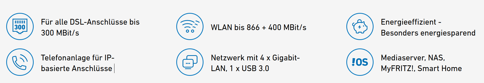

Ich verstehe nur nicht deine Konfiguration, weil mit einer Fritz Box 7530 nur eine höchstens 300 MBit Übertragungsrate zu realisieren ist ...
Für alle DSL-Anschlüsse bis 300 MBit/s
und du einen 500 MBit Anschluss hast!?
Ja, das hat mich bei erhalt der Box auch irritiert, das interne Modem wird aber nicht verwendet, sondern Lan1 und der läuft mit 1gbit. FTH Anschluss.
Reaktionen: Schildkröte09
