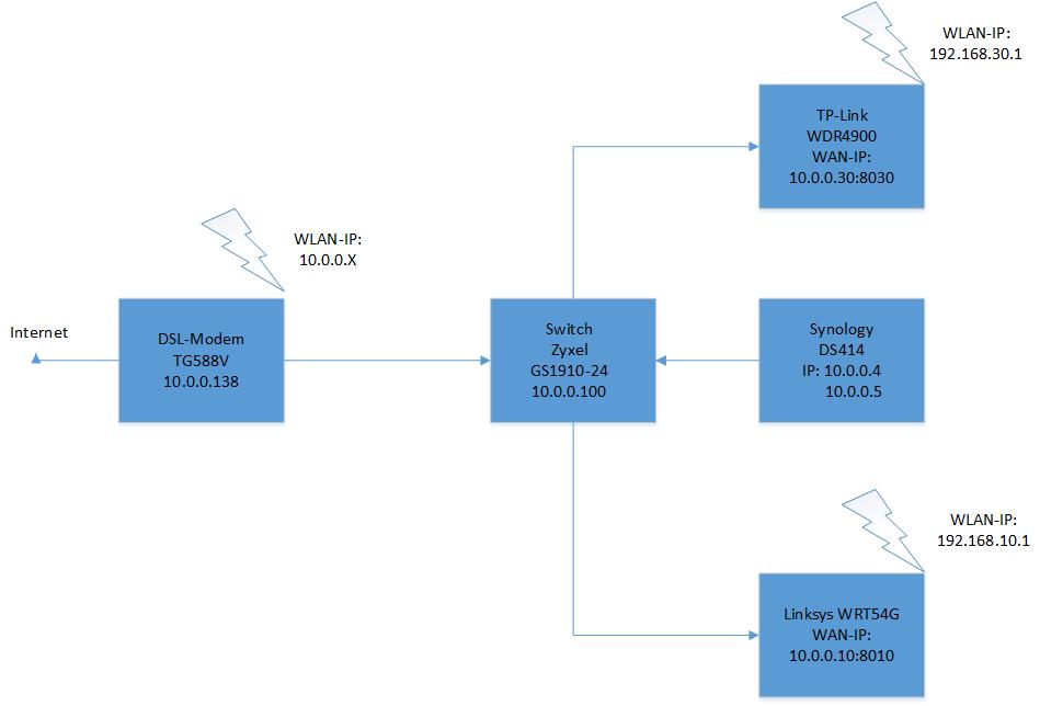

wenn ich mit dem Laptop mit einem meiner beiden W-LAN Router
(TP-Link WDR4900 und Linksys WRT54G)
verbunden bin, kann ich nicht auf mein NAS DS414 zugreifen.
Wenn ich per W-LAN mit meinem DSL-Modem verbunden bin funktioniert alles einwandfrei.
Auf beiden W-LAN Routern habe ich DHCP für W-LAN und LAN aktiviert,
angeschlossen sie beide Router über den WAN-Anschluss.
Hintergrund: Ich habe das deshalb so eingestellt,
dass ich bei beiden Routern eine zeitliche Zugriffsbeschränkung fürs W-LAN einstellen kann (Kinder).
Ich kann alle Geräte von überall im Netzwerk anpingen, aber leider kann ich aufs NAS nicht zugreifen.
Wie kann ich das ändern ohne die Einstellungen für die Zugriffsbeschränkung zu verlieren?

das ist egal.
die verkabelung lässt das zu
WAN-Router-LAN(DHCP)
/edit:
Internet-DSL -> LAN
LAN-DSL -> LAN-Switch
LAN-Switch - WAN-TPLink1+Linksys
LAN/WLAN-TPLink/Linksys

Ping vom TP-Link Webinterface zum Linksys funktioniert.
Laptop verbunden mit TP-Link (192.168.30.104) Ping zu Linksys 10.0.0.10 funktioniert <4ms.
Ping vom TP-Link Webinterface zum NAS funktioniert. <1ms
Laptop verbunden mit TP-Link (192.168.30.104) Ping zu NAS 10.0.0.4 funktioniert <4ms.
DNS auf beiden ist 10.0.0.138
Traceroute vom TP-Link zu NAS oder 10.0.0.10 ist immer nur ein Eintrag (1ms)

nslookup am PC (10.0.0.3) => Server: dsldevice.home, Address: 10.0.0.138
nslookup am Laptop (192.168.30.104) => Server: UnKnown, Address: 192.168.30.1
nslookup am Laptop (192.168.30.104) => zum PC (10.0.0.3) => Server: wolfiPC.home, Address 10.0.0.3
nslookup am Laptop (192.168.30.104) => zum NAS (10.0.0.4) => Server: UnKnown, Adress 192.168.30.1
Edit: Hostname (Servername) vom NAS ist DS414
Das NAS sollte für jeden sichtbar sein, zugreifen kann halt nicht jeder.
Falls es wichtig ist:
Das sind die Einträge in der "System Routing Table" vom Tp-Link WDR4900
ID Destination Network -----Subnet Mask -----Gateway -------Interface
1 10.0.0.0 ------------------ 255.255.255.0 ---0.0.0.0 ---------WAN
2 192.168.30.0 ------------ 255.255.255.0 ---0.0.0.0 ---------LAN & WLAN
3 0.0.0.0 -------------------0.0.0.0 -------------10.0.0.138 ----WAN
