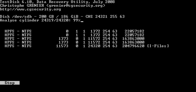

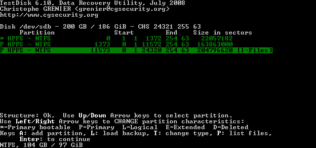

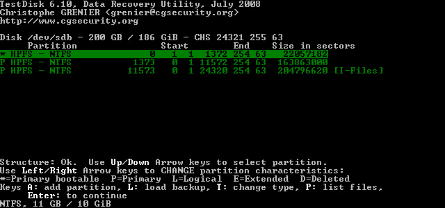

TestDisk:
Eine erste Analyse (Quick Search) zeigt mir die 3 Partitionen an. Jedoch kann ich lediglich auf die Partition, bekannt als Laufwerk I:\ zugreifen. Und auch nur dort ist es mir möglich die Dateien anzeigen zu lassen.
Bei den anderen beiden Partitionen erscheint der Hinweis: "Can't open filesystem. Filesystem seems damaged."
(siehe quicksearch.jpg)
Danach habe ich ihn einige Zeit lang tiefer nach Partitionen suchen lassen (Deeper Search). Die Dauer dabei erschien mir nicht ungewöhnlich lang; geschätzt 15min.
Während der Suche tauchten weitere Mini-Partitionen auf, die dann in der Endübersicht wieder ausgeblendet wurden.
(siehe deepsearch_1.jpg, deepsearch_2.jpg)

Über die Ursache kann man nur spekulieren, so könnte ein fehlgeschlagenes chkdsk und fortwährendes arbeiten mit dem Filesystem, die Ursache sein.
Testdisk ist ein Tool, um primär verloren gegangene Partitionen und / oder Bootsektoren wieder herzustellen und wenn Du auch nicht alle relevanten PICs geliefert hast, scheint mir das nicht der Fall zu sein.
Wenn Testdisk meldet "Can't open filesystem. Filesystem seems damaged", wird es auch so sein und kann sehr wahrscheinlich durch Testdisk nicht behoben werden. Die Funktion Repair MFT ist kein Hilfsmittel um eine MFT wieder 100%tig wieder herzustellen und sollte nur in Verbindung mit chkdsk genutzt werden.

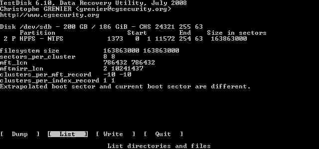

Einfach mal so "Repair BootSector" ausgeführt
Bei Partition g:\ lief alles i.o. und er hat keinen Fehler gemeldet.
Bei Partition h:\ kam hingegen die Meldung im Anhang.
Rührt daher der Fehler?

Bootsektor hat auf das Dateisystem keinen Einfluß
Zeigt aber unterschied zum jetzigen an.
Bestätige mal bei List, ob Daten oder eine Fehlermeldung angezeigt wird und teile es mit.
Schreibe nicht unnötig einen Bootsektor bei Write auf ein beschädigtes Dateisystem.
Windows kann dann wegen beschädigten Dateisystem Probleme machen und hängen.
Viele Grüße
