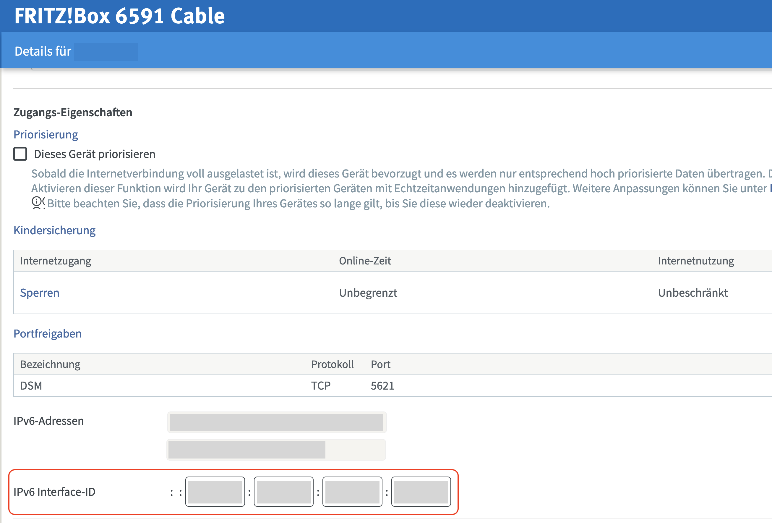

Hallo Zusammen,
ich habe mit meiner 1000Mbit-Leitung von Vodafone zu o2online gewechselt. Jetzt stellt sich heraus, dass o2 kein DualStack für Koax/Kabelleitungen unterstützt und ipv4/ipv6 im Mischbetrieb läuft. Das führt nun dazu, dass ich nicht mehr wie gewohnt per DynDNS auf die DS zugreifen kann.
Was ich schon probiert habe:
  • DDNS mit dynv6.net, der auch ipv6 unterstützt - die FB ist nicht erreichbar, obwohl die Fritz!Box 6591 Cable IPv6-Status: angemeldet anzeigt.
  • Fritz!Box über MyFRITZ! angemeldet und Internetzugriff auf die FRITZ!Box über HTTPS aktiviert - keiner der Adressen, die unter Internet-Adresse Ihrer FRITZ!Box angezeigt werden, sind erreichbar.
  • dynv6.net konnte ich direkt auf der DS leider nicht einrichten, da bei der Installation von DDNS Updater 2 immer eine Fehlermeldung kommt.
Gibt es ein Workaround, um weiterhin per DynDNS per ipv6 auf die DS zuzugreifen? Gibt es andere Möglichkeiten, außer DDNS auf die DS zuzugreifen?

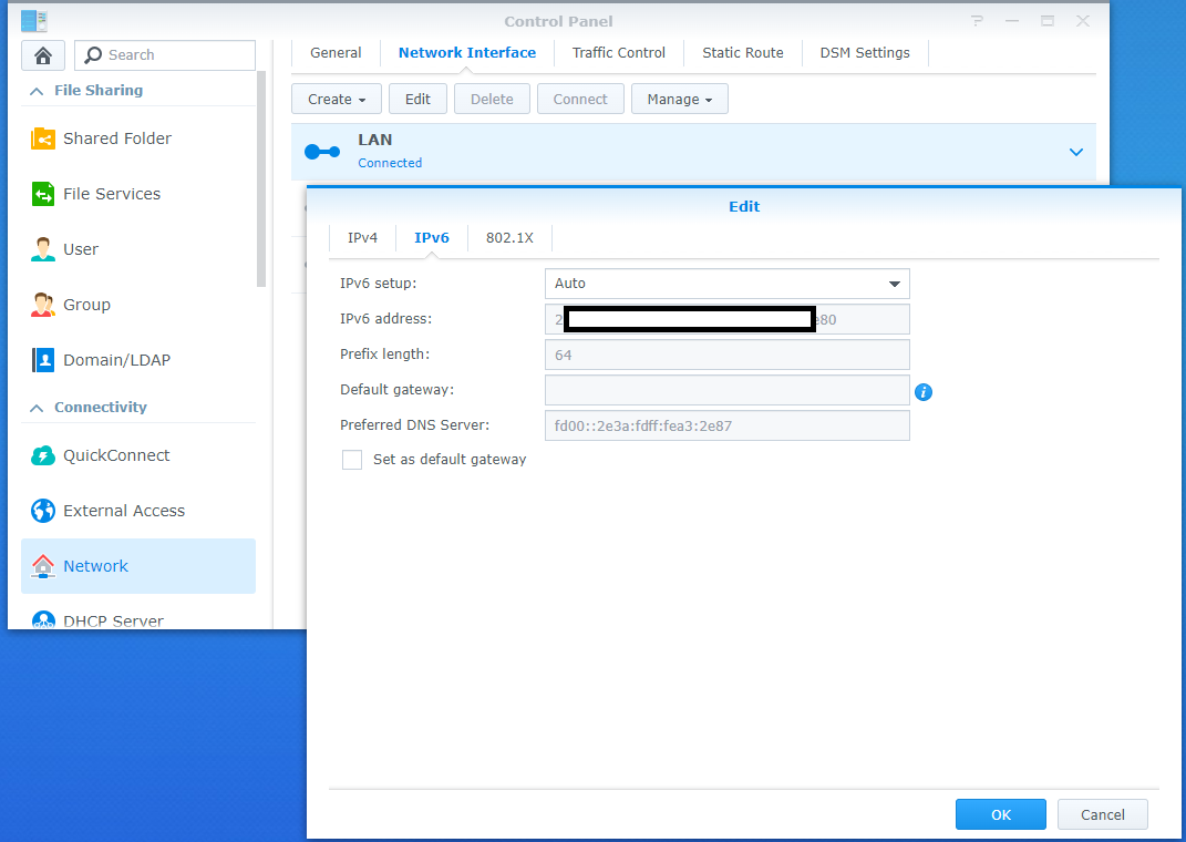

JackOh18 schrieb:
Was genau gebe ich als IPv6-Adresse ein?
Die, die dir in der DS angezeigt wird

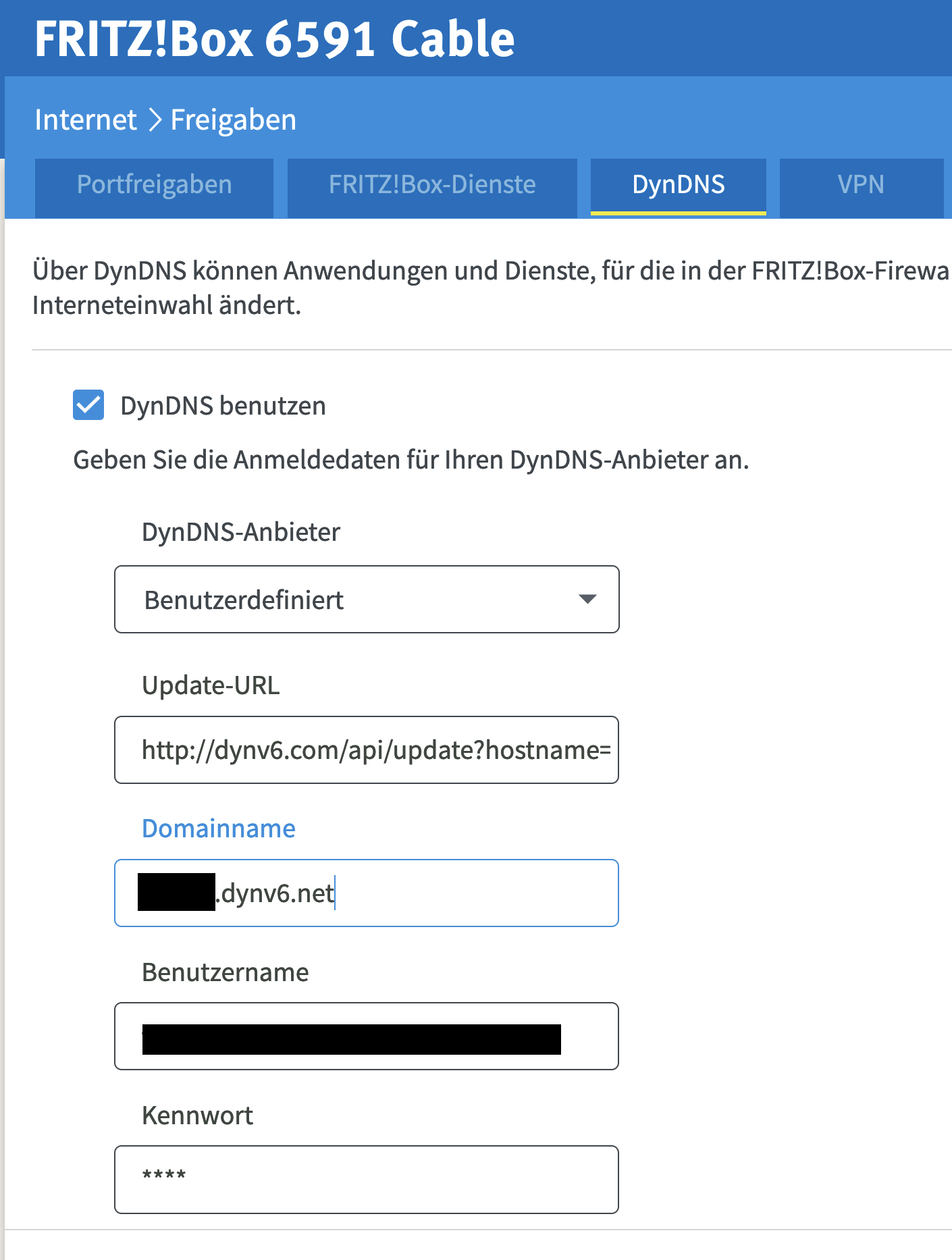

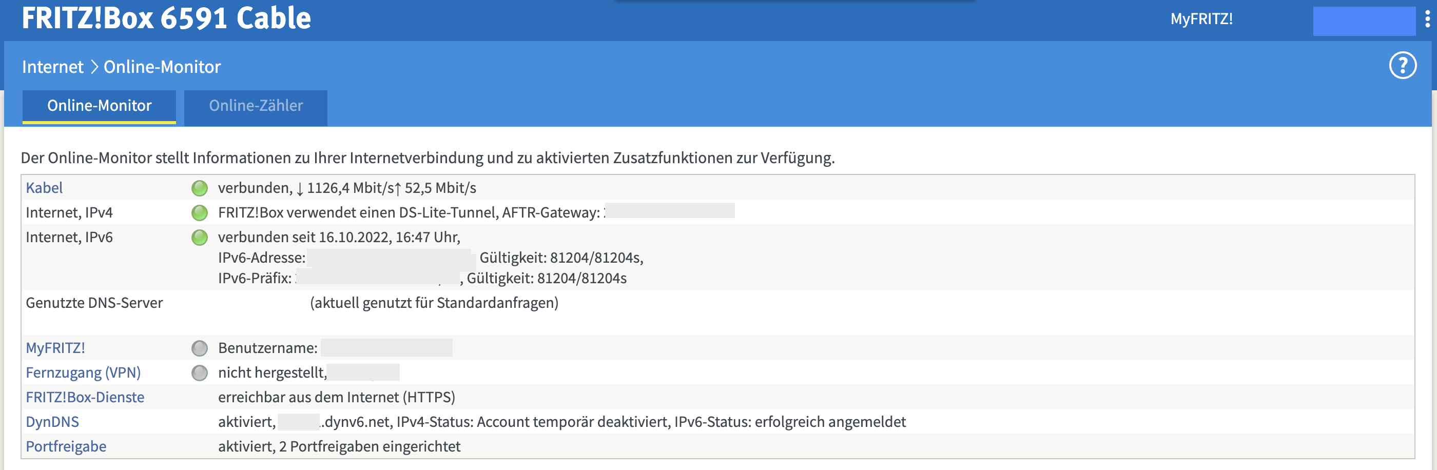

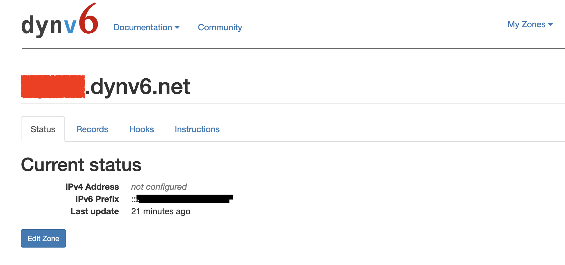

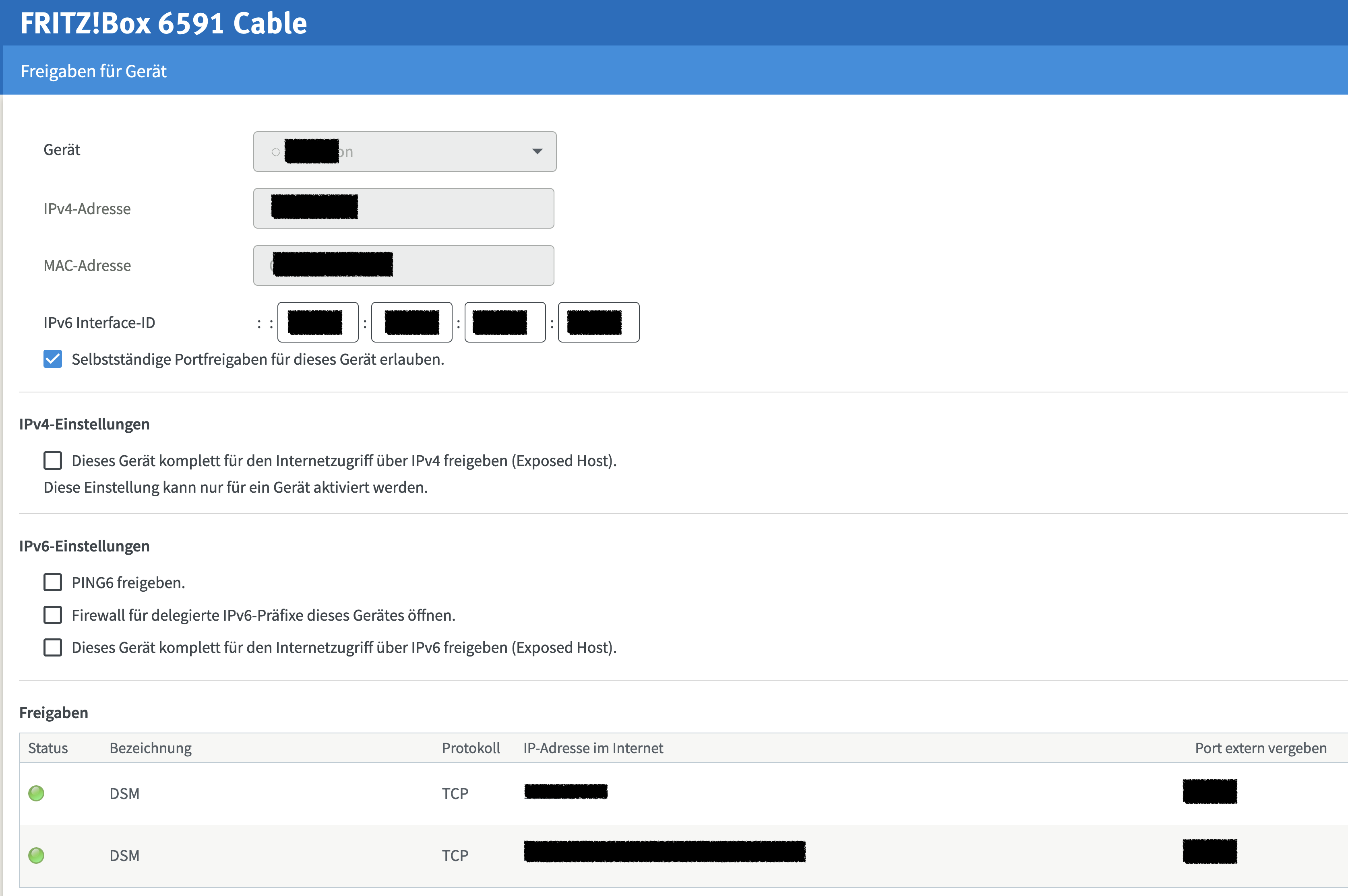

Ich habe bei dynv6.com eine Zone xyz.dynv6.net angelegt und darin unter IPv6 die Interface-ID (::XXX:XXXX:XXXX:XXXX) - ohne Port) meiner Synology NAS aus der FritzBox eingetragen.
In der Fritz!Box habe ich unter DynDNS die Daten aus den Instructions bei dynv6 eingetragen. Und die Portfreigabe für die NAS in der FB eingetragen.
Wenn ich meine Synology NAS von meinem Smartphone im Wlan per (https://xyz.dynv6.net : PORT) aufrufe, passiert gar nichts. Dasselbe leider auch, wenn ich das Wlan im Smartphone deaktiviere und die Adresse mit 5G außerhalb des Heimnetzes aufrufe.
Wo liegt der Fehler?

Dann vermutlich ist die Update-URL in der FRITZ!Box falsch, denn Du müsstest – wie Nilson in #12, #4 und #2 schrieb – die IPv6-Adressen der Synology DiskStation sehen.
Reaktionen: Nilson
Muss man die Update-URL von dynv6 vorher noch anpassen? Ich habe nämlich einfach nur den IPv6 Part genommen und in die FB eingefügt. Irgendwo las ich mal, dass man die IP Adresse unter ipv6=<ip6addr> fix eintragen soll. Aber das hatte damals auch nicht funktioniert, kann ich aber gerne gleich noch mal testen.

Zunächst musst du bei dynv6 eine Zone erstellen für dein Heimnetz. Für diese Zone muss die Fritzbox das Prefix aktualisieren - und nur das Prefix. Nicht die ganze Adresse! (Momentan steht in deinem Prefix Eintrag eine Interface-ID - wie auch immer die da reinkommt. Das ist jedenfalls eine Katastrophe, eine Interface-ID hat an der Stelle gar nichts verloren.)
Für die Zone kannst du dann Records erzeugen. Ein Record kann z.B. deine Fritzbox sein, ein weiterer deine DS. Dort trägst du die Interface IDs ein. Beachte dabei: Die Interface IDs müssen an 3 Stellen absolut identisch sein:
  • im Endgerät
  • in der Fritzbox
  • bei dynv6 im Record (nicht im Prefix!!!)
Wenn es nur an einer Stelle eine Abweichung gibt, funktioniert alles nicht mehr. Überprüfe also die Interface ID in deiner DS und sieh dann nach, ob in der Fritzbox und by dynv6 das gleiche eingetragen ist.
Danach kannst du dann die Namensauflösung prüfen, ob dynv6 für den Record deiner DS die richtige Adresse zurückliefert, nämlich Prefix+Interface-ID.
Schließlich richtest du in der Fritzbox die Portfreigaben ein (Wichtig: Richtige Interface-ID auswählen!). Dann kannst du den Dienst aufrufen, sowohl von intern, als auch von extern, denn bei IPv6 gibt es kein NAT-Loopback, weil gar kein NAT benutzt wird. Ggf. musst du dafür aber noch DNS-Rebind Einträge in der Fritzbox machen.

Hatte ich oben verlinkt: A1 bzw. A2. Hast Du die Anleitungen gesehen? Probleme damit?
Fazit: Du musst die Interface-ID der Synology DiskStation angeben. Und den Parameter/Platzhalter für das aktuelle LAN-Präfix mit übergeben. Machst Du das nicht, müsstest Du
b) statt dynv6 dann MyFRITZ! nehmen oder​
c) Dynamic-DNS-Client direkt auf der Synology DiskStation nutzen.​

@riversource: wow, endlich, vielen Dank! Es funktioniert. Ich kann jetzt sowohl aus dem Heimnetzwerk per WLAN oder per 5G vom Smartphone auf die Synology DSM zugreifen. Mich hat insbesondere die Anleitung in die Irre geführt, die auch @norKoeri empfohlen hatte. Da wird angegeben, man solle die Interface-ID in die Update-URL einbauen. Und von der Erstellung der Records, die du beschrieben hast, steht da nix.
