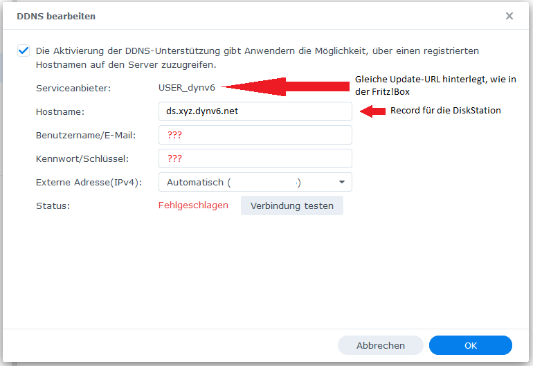

Der Test für die DDNS-Verbindung in der Syno schlägt leider fehl. Im Screenshot siehst du, wie ich das eintrage. Dort habe ich auch die Zugangsdaten aus den Instructions in dynv6 eingetragen. Jedoch schlägt das auch fehl. Welche Daten kommen hier rein?

Was willst du mit einer ddns Verbindung in der Syno? Du nutzt doch dynv6.
Mir scheint, das Hauptproblem ist, dass du überhaupt nicht verstanden hast, wie ddns für IPv6 funktioniert. Die Syno hat damit nichts zu tun. Das Prefix wird durch die Fritzbox aktualisiert, die Host-ID ist statisch. ddns hat in der Syno nicht das geringste verloren.
- Apr. 2015
- 110

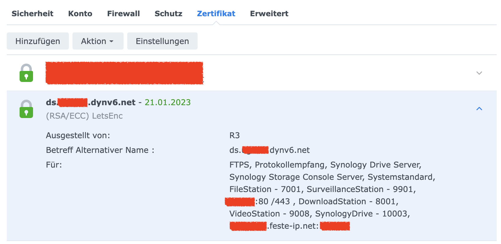

Stimmt. Hatte es erst nicht kapiert. Jetzt aber schon. Mir fehlten aber noch die Angaben, die für Let's Encrypt benötigt werden. Aber ich habe jetzt Let's encrypt mit der Anleitung von https://www.synology-forum.de/threa...er-ds-lite-anschluss-nutzen.85244/post-707682 hinbekommen. DDNS ist auf der Syno deaktiviert.
Dennoch wird die aufgerufene Addresse https://xyz.feste-ip.net:12345/ der DS vom Browser als Sicherheitsrisiko erkannt. Die Bitwarden Desktop App (Win) meldet "Failed to fetch".
Woran kann das liegen?

Und das Zertifikat kommt in den Endgeräten auch an? Und es passt zur Domain, die aufgerufen wird?
- Apr. 2015
- 110
Nein, die passt eben nicht zur Domain, die aufgerufen wird. Ich verstehe das auch nicht. Ich kann nur für die dynv6.net Record Adresse ein Zertifikat ausstellen. Die feste-ip.net Adresse, unter der Vaultwarden aufgerufen wird, wird das Zertifikat abgelehnt.
riversource
Captain
- Juli 2012
- 3.268
Das kann natürlich nicht funktionieren. Du musst deinen dynv6 Eintrag so konfigurieren, dass er bei IPv6 direkt auf deine Syno zeigt und bei IPv4 auf die feste-ip Adresse. Da die feste-ip Adresse statisch sein dürfte, ist das ein Eintrag und fertig. In den Apps darf dann natürlich nur die dynv6 Domain genutzt werden, da du nur dafür ein Zertifikat ausstellen kannst.JackOh18 schrieb:Ich kann nur für die dynv6.net Record Adresse ein Zertifikat ausstellen. Die feste-ip.net Adresse, unter der Vaultwarden aufgerufen wird, wird das Zertifikat abgelehnt
