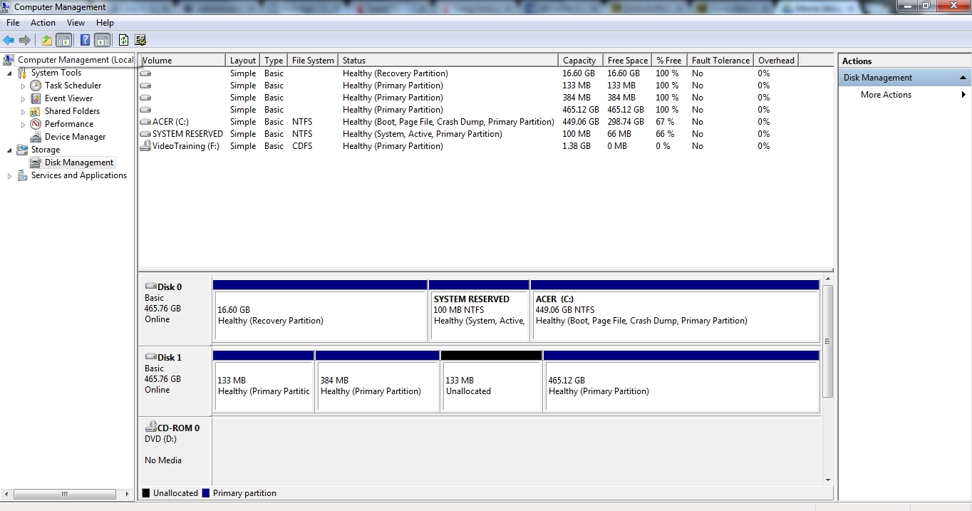

Okay, habe mal dort nachgeschaut. Die Festplatte taucht dort nur als "Disk 1" auf (siehe Screenshot).
Wie ist die weitere Vorgehensweise? Muss die Festplatte formatiert werden, denn ich habe noch Daten auf der Platte die ich gerne sichern würde?
So wie ich das sehe sind da keine Daten mehr drauf, da die 465GB Speicherplatz auch als freier Speicher angezeigt werden.
Formatiert ist sie auch nicht, zumindest mit keinem Format was Windows erkennt.

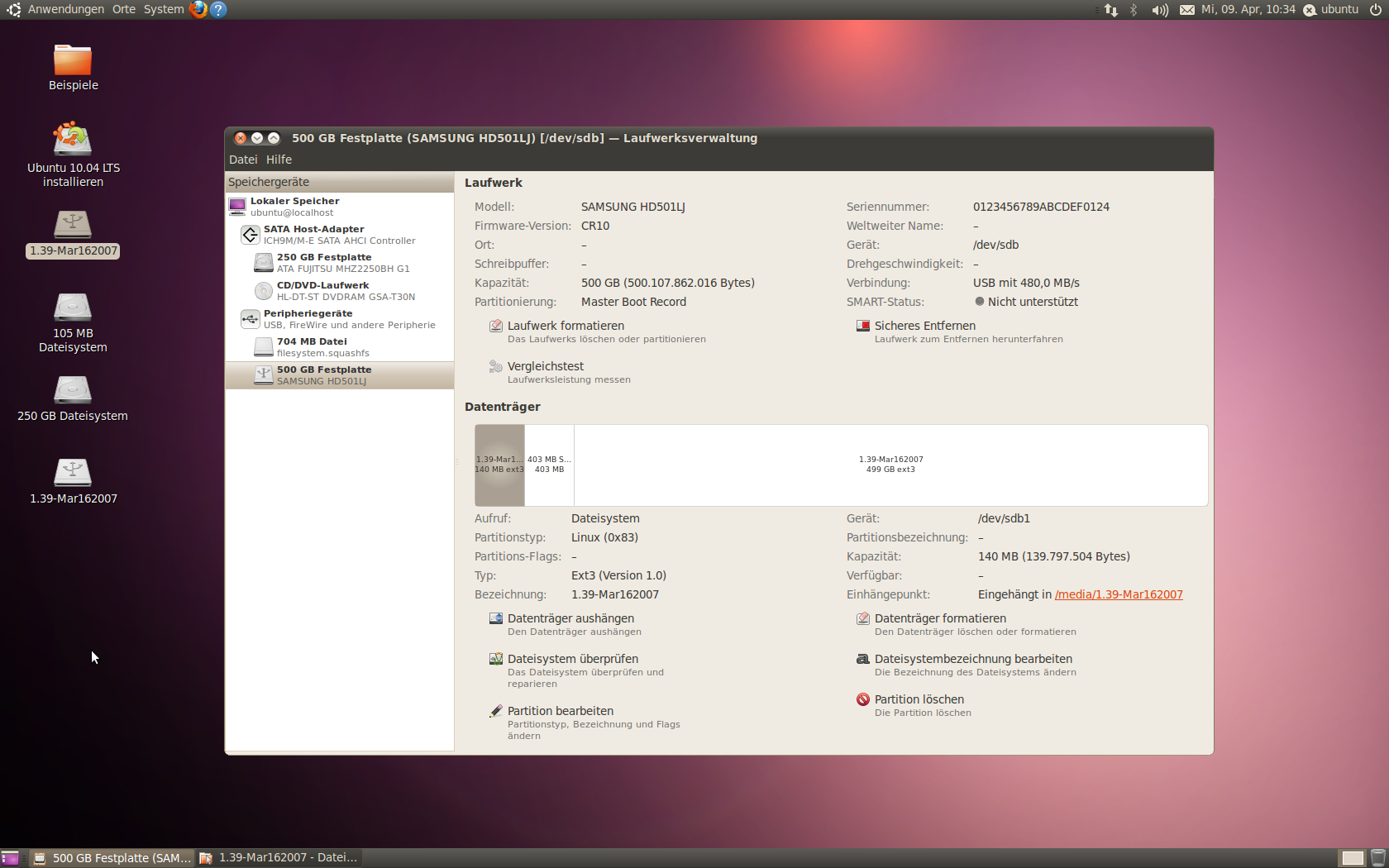

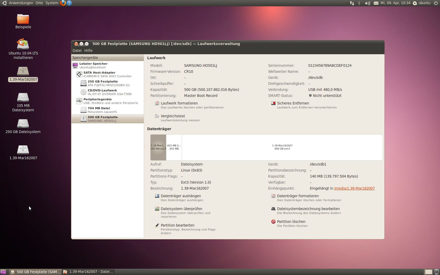

Okay, habe mal ein Ubuntu Live-CD herausgekramt. Die Platte scheint in ext3 formatiert zu sein.
Ich werde es dann mal mit dem Ext2Fsd probieren. Vielen Dank für eure Hilfe :daumen:
