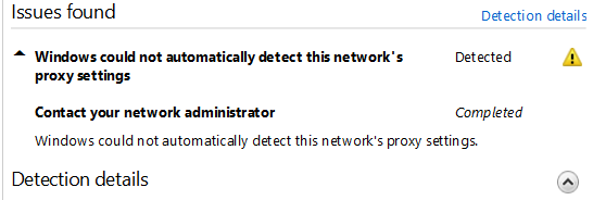

Habe gerade den Network Troubleshooter laufen lassen, der mir folgendes Problem aufzeigt:
