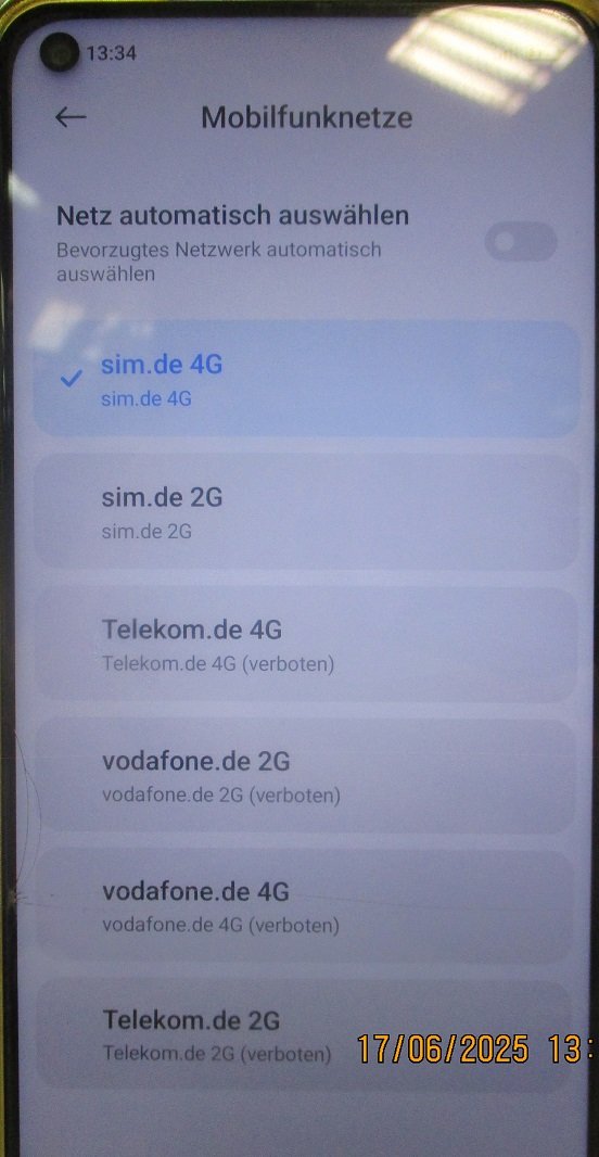

Keine Verbindung möglich, auch komisch finde ich die verbotenen Netze.
Edit: Ich glaub auf meiner Arbeitsstelle gibts kein 3G Netz.

Du nutzt das o2 Netz nicht das Vodafone Netz!
3G Netzte gibt es in Deutschland schon seit einigen Jahren keine mehr, die wurden abgeschaltet.

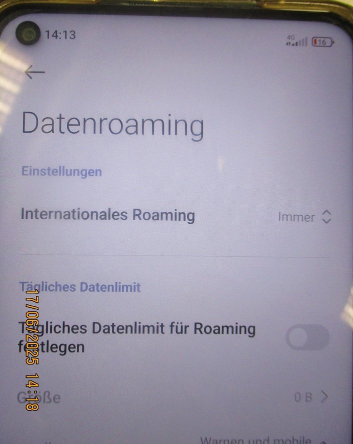

1) Die neue PIN findest du in deinem SIM.de-Kundenportal.
2) Roaming ist der Grund, warum keine LTE(4G)-Verbindung hergestellt werden kann.
Bei mir war es das gleiche! Ich habe ein Note 9 Pro und war bei SIM.de.
Du musst Roaming einschalten. Weil 1&1 nicht genug Antennen hat, nutzt es das Vodafone-Netz mit und das ist nationales Roaming.
Jetzt bin ich bei Fraenk und habe meine Ruhe.
Reaktionen: 2Fast2Jump und LukS
