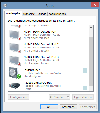

Ich kann es nur von meinem vorherigen SLI System sagen. Das HDMI Signal zum TV konnte ich immer an der Karte im PCIe Slot 1 abgreifen und
dort auch nur an einem der beiden HDMI Ausgänge. Vorher musste ich aber bei den Sytemeinstellungen Sound einstellen das ich den Sound per HDMI auf dem TV Gerät haben will. Sonst wählt Windows per Zufall die Quelle und dann ist es so wie Du sagst -mal geht es und mal nicht.
Allerdings weiß ich nicht wie es bei AMD Karten ist. Ob Du da im Catalyst Conrol Center auch noch Einstellungen machen musst. Sound.PNG
Derzeit ist es bei mir eben der Realtech Chip. Das Laustsprecherzeichen muss dann bei TV Gerät einen grünen Haken haben und der HDMI Output muss natürlich auch gewählt werden.
