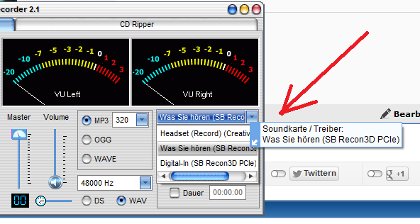

Es ist nicht mehr möglich mit dem No23 Recorder den Summenausgang der Soundkarte aufzunehmen. Mit XP Prof32 geht es. Bei meinem Samsung Laptop mit Win7 HP64 geht es ebenfalls nicht.
Gibt es eine Soft mit der das unter Win7 geht?
Es geht mir darum den Sound von Flashplayern, Streams, etc. oder anderen Wiedergabeformen von Webseiten aufzunehmen in ein MP3 File. Mit dem No 23 Recorder ging das.
also ich nehm mit N°23 @ win8 64 bit auch auf ( was sie hören@meiner SK )
also bei mir gibt es das eventuell brauste andere treiber oder so
Das liegt nicht am Programm. Das liegt am Soundkartentreiber. Den Eingang *was sie hören* den man von Windows XP noch kennt, der ist bei vielen Treibern unter Windows 7 schlicht nicht mehr vorhanden.
Meine Audigy (Treiber) bieten diesen Eingang zur Auswahl an. Vielleicht findest Du andere Treiber für Deine Karte, die das zur Verfügung stellen.
Vielen Dank habe es inzwischen gefunden. Zuerst muss man die deaktivierten Eingänge anzeigen lassen via Kontext-Menue. Dann muss den Stereo-Mix aktivieren und als Standard setzen und dann gehts. Hat nix mit dem Treiber zu tun.
