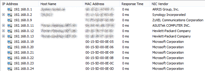

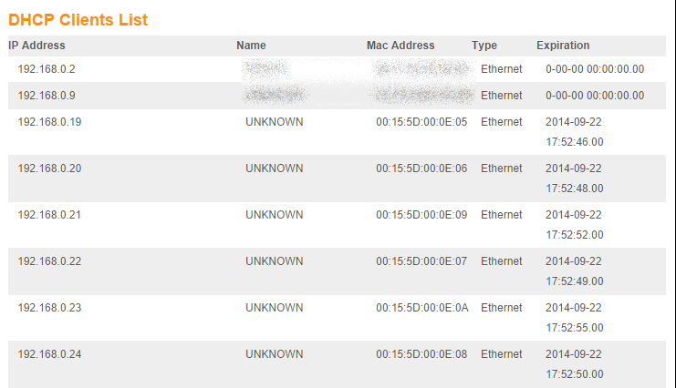

Ich habe das nun alles mal übern DHCP laufen lassen und es sieht nun folgendermaßen aus im DHCP:
dhcp-png.440707
SoftPerfect Network sagt auch ähnliches:
ips-png.440706
Die IPs 192.168.0.19 - 24 sind die 6 VMs um die es geht.
Ich hoffe die Screenshots helfen euch zumindest etwas.
