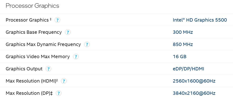

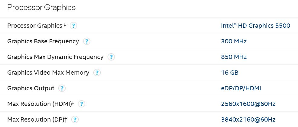

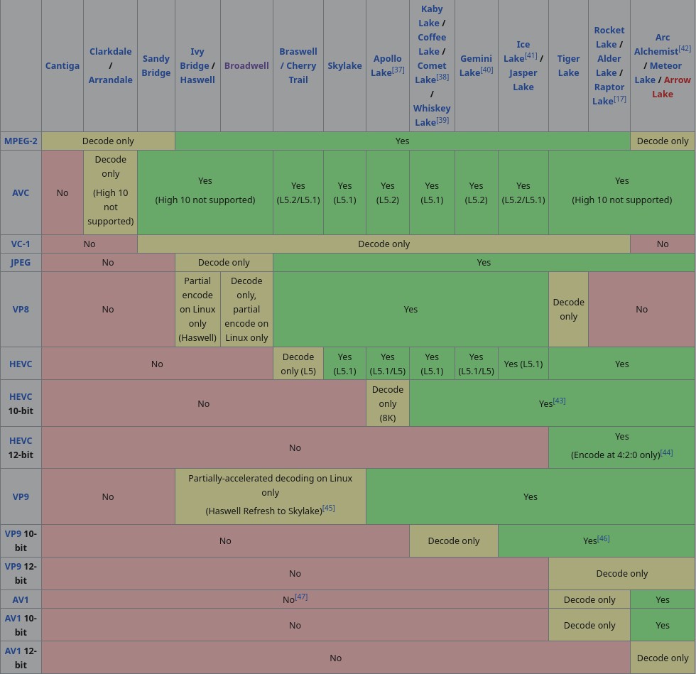

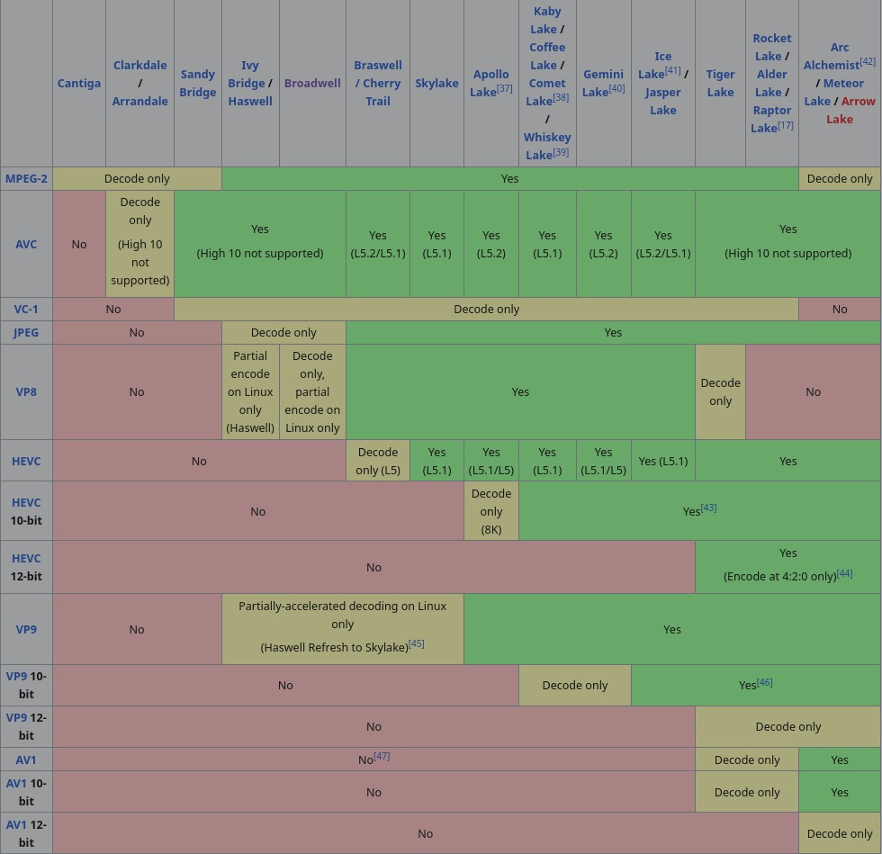

Vermutlich wird der vom Video verwendete Codec nicht von der Grafikkarte unterstützt und die CPU muss die Arbeit übernehmen.
Die HD5500 kann weder HEVC ( H. 265), VP9 oder AV1
H.264 (MPEG-4/AVC) läuft wahrscheinlich in 2k auch ohne Probleme

Ist nun auch nicht mehr ganz aktuell. Weche Software nutzt Du zum abspielen ? Die interne HD5500 Grafik kann H.264 und H.265 in Hardware dekodieren sollte also reichen. Probier als Software mal den MPCBE da erscheint unten in der Statusleiste ein Symbol wenn die HW-Beschleunigung aktiv ist.
Die intel HD5500 Grafik unterstützt dekodieren in H.265 lt. Datenblatt.
@Untertan stimmt danke H.265 8 bit wurde irgendwann nachträglich freigeschaltet.
10 bit wohl nicht.
Wäre mal interessant zu wissen welcher Codec vom Video verwendet wird
@cloudman das ist etwas unübersichtlich einige Quellen schreiben H.265 wird unterstützt andere schreiben nein ich meine auch das es freigeschaltet war ist aber schon ein paar Jahre her. Das Bild ist aus Wikipedia US da wüde es nicht funktionieren mit Broadwell. Am Besten ausprobieren.

Angeschlossen ist er über HDMI. Der HDMI Ausgang am Laptop ist ein 1.4. Leider hat der Laptop keinen Display Port. Auflösung ist 16:9 - 2560x1440@60Hz
