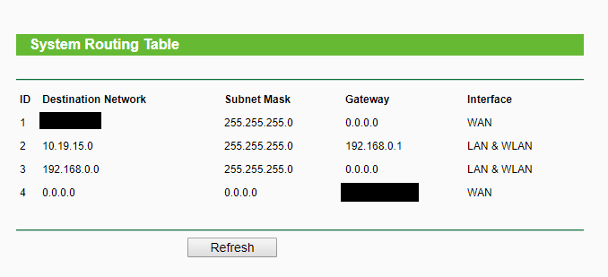

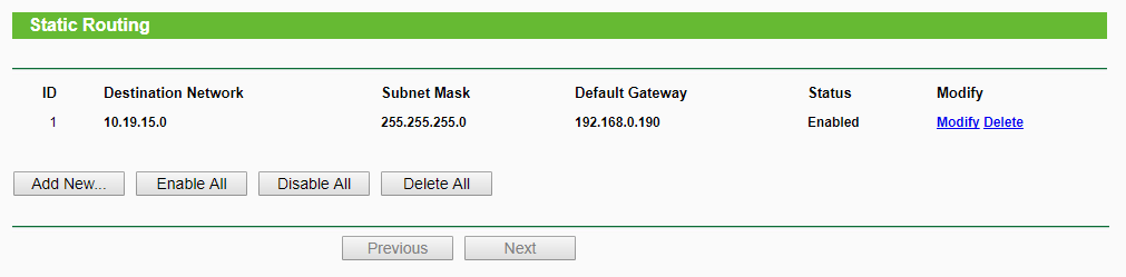

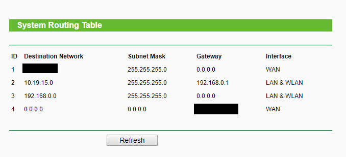

IP-Forwarding hab ich jetzt in Windows aktiviert, zumindest diesen Dienst. Und im Router folgendes eingestellt:
Pingen geht leider immer noch nicht. Die Rechner sehen sich einfach nicht :(
Wo ist mein Denkfehler oder was fehlt noch?
Okay, hab meinen Denkfehler gefunden. Ich sollte natürlich den VPN als Gateway eintragen. Ich hab jetzt aus 192.168.0.1 für 10.19.15.0 die 192.168.0.190 gemacht und jetzt läufts. Handy ist über 4G auf dem VPN und wenn ich die IP checke, wird mir meine IP vom Festnetz angezeigt. Vielen Dank für deine Hilfe! Damit kann der Urlaub und das sichere Surfen in offenen WLANs kommen :)
