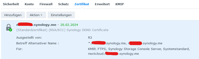

Mittlerweile habe ich erfolgreich eine VPN-Verbindung zwischen NAS und meinem Ionos-Server. Und ich kann für mein NAS auch eine synology.me-"Domain" samt Wildcard-Zertifikat von Let's Encrypt erstellen, dort wird die öffentliche IP des Ionos-Servers angezeigt.
Ich kann über diese (nennen wir sie einfach beispielhaft nas.synology.me, so lautet sie natürlich nicht) anpingen (bzw. sehe zumindest, dass die IP korrekt aufgelöst wird) und über Port 5001 auch auf das NAS-Interface zugreifen. Dazu habe ich entsprechend die Firewall bei Ionos konfiguriert und Weiterleitungen eingerichtet.

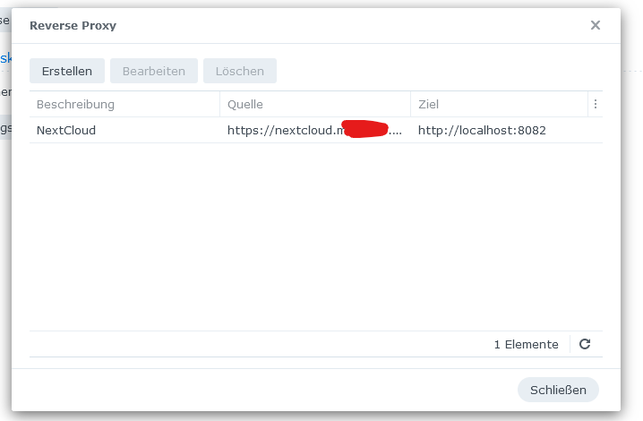

Ich möchte weitere Dienste auf dem NAS bereitstellen, z.B. Nextcloud. Das würde ich dann als Reverse-Proxy konfigurieren:

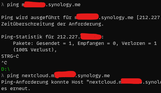

Das Problem ist, dass ich diese Subdomain nicht auflösen kann, also in dem Beispiel nextcloud.nas.synology.me kann nicht aufgelöst werden (z.B. durch einen Ping).
Habe die Meldung abgeschnitten, sie lautet: "Ping-Anforderung konnte Host "nextcloud.nas.synology.me" nicht finden. Überprüfen Sie den Namen, und versuchen Sie es erneut"

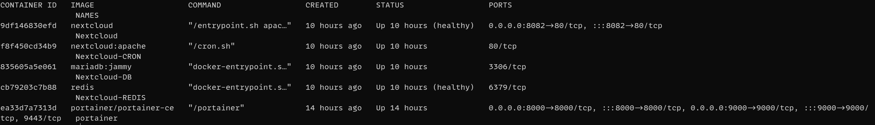

Im Container? ( Falls ja, zeig mal bitte sudo docker ps)
Von Hand (Falls ja, welcher stack, also: Welche php version, welche nextcloud version, welcher Webserver, welches DBMS?)
Zeig mal bitte auf der synology
sudo netstat -tulpn
curl 127.0.0.18082
Der Tunnel funktioniert, ich komme ja über die IP-Adresse bzw. die Domain von Ionos auf meine NAS.
NextCloud läuft auch, wenn ich die NAS-IP im LAN eingebe 192.168.0.10:8082 kommt die Login-Seite. Die möchte mich dann halt auf die Domain umleiten.
sudo docker ps

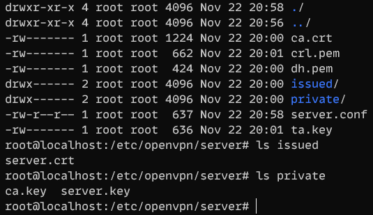

so sieht das Verzeichnis /etc/openvpn/server bei mir aus auf meinen IONOS-VPS:

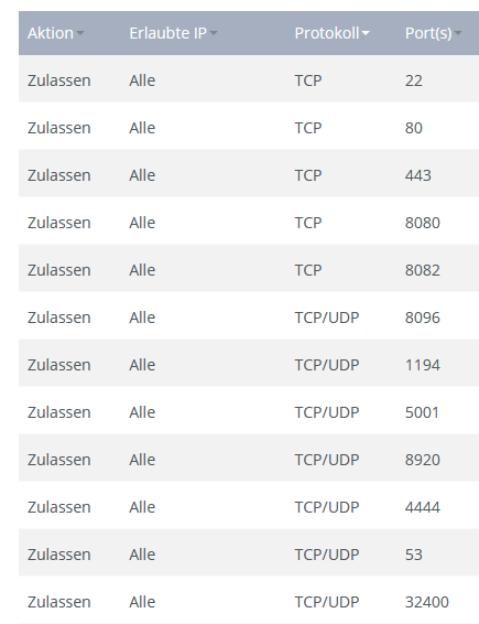

Analog dazu habe ich noch die Firewall im Webinterface von IONOS entsprechend konfiguriert:
