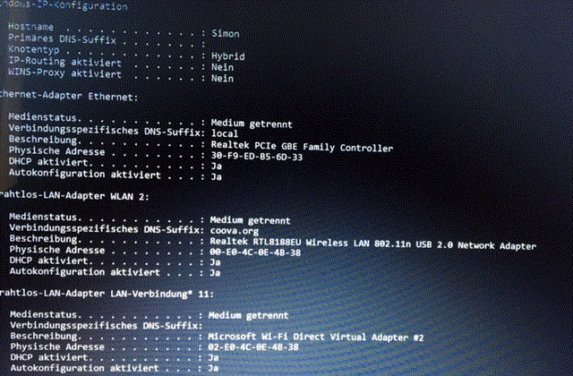

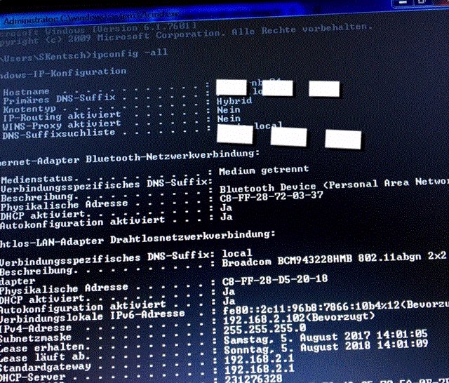

Danke. Anbei die zwei Aufnahmen der ipconfig-Informationen (abfotografiert).
Privatrechner (keine Verbindung, WLAN)
Arbeitsrechner (alles i.O.):

Beim 1 Bild sollte alles gehen. Ist wohl der Arbeitsrechner verbunden per WLAN ?
Beim 2 Bild sind sämtliche Verbindungen getrennt, sowohl LAN und WLAN. Warum ? Ist wohl der Privatlaptop ?

Ja, genau. Das erste Bild zeigt den Arbeitsrechner, das zweite meinen Privatrechner.
Es werden keine Verbindungen angezeigt, weil tatsächlich keine Verbindungen bestehen.
LAN hatte ich abgesteckt und WLAN ist ja das Problem. Das Netzwerk wird nicht gefunden.

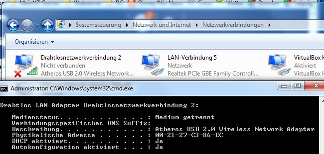

Sieht beim WLAN Adapter also so aus:

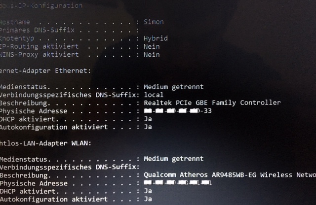

Anbei die passenden Fotos dazu (Privatrechner, Einstellungen Router).

was auch noch sein könnte: das auto-treiber-update von win10, das die falschen treiber installiert. (nach win-reset gehts, nach 10 minuten nicht mehr). schau im internet, wie du das unterbinden kannst, und installiere den lan/wlan-treiber manuell
Danke!
Ja, genau so war es (Wiederherstellung und nach 10 Minuten keine Verbindung)!
Wie kann ich das "reparieren"? Einfach die Treiber der Netzwerkadapter überall neu installieren?
