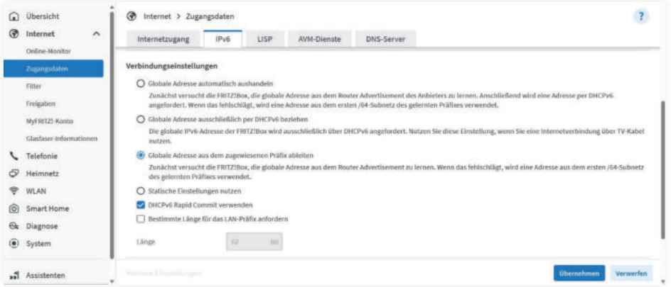

  • Die Daten hat er soweit akzeptiert, aber dann bei der Herstellung der Internetverbindung gab es einen Fehler: "Die Prüfung der Internetverbindung ist fehlgeschlagen. Der Fehlergrund konnte nicht ermittelt werden."
  • IPv6 Einstellungen wie von der WEMAG beschrieben eingestellt: https://www.wemag.com/sites/default...5590-quickguide-nicht-wemag-kunde_wem_web.pdf
Ich kann keine Webseiten aufrufen, aber Ping auf www.google.de funktioniert.

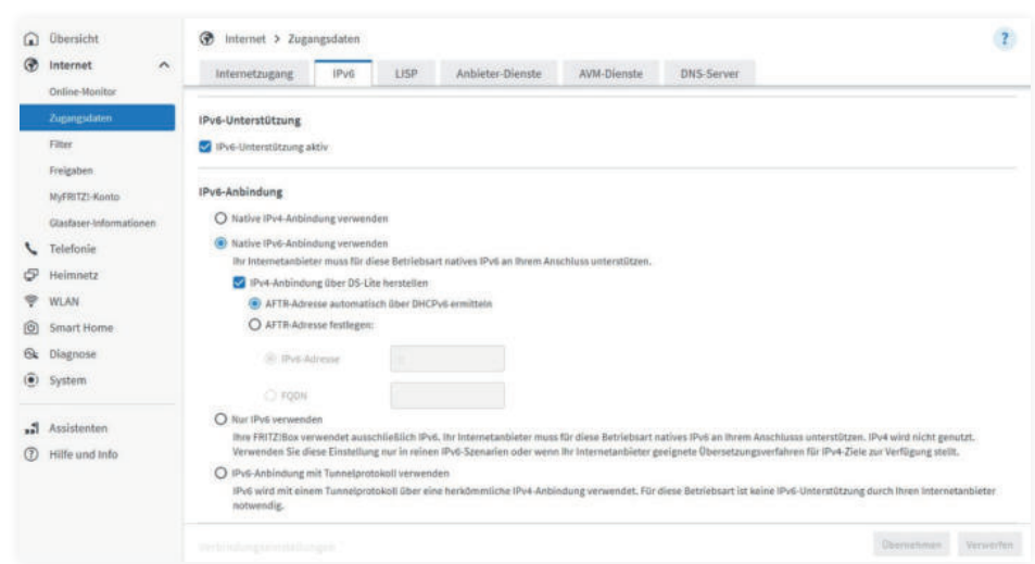

Ich rate mal und tippe darauf, dass DS Lite verwendet werden muss. Zumindest erwähnt Wemag das in der Schnittstellenbeschreibung. Testweise den Haken bei DS Lite und AFTR-Adresse über DHCPv6 beziehen setzen, schadet auch nicht.
Hi, den Haken hatte ich an der Stelle bereits gesetzt, siehe eingefügtes Bild oben. Oder muss ich das noch an einer anderen Stelle aktivieren?
Ich habe gerade nochmal die Einstellungen geprüft und weshalb auch immer, der Haken bei DS Lite war doch nicht mehr gesetzt.
Kaum war der Haken gesetzt, schon läuft die Hütte.
Ich danke euch vielmals. :schluck:
