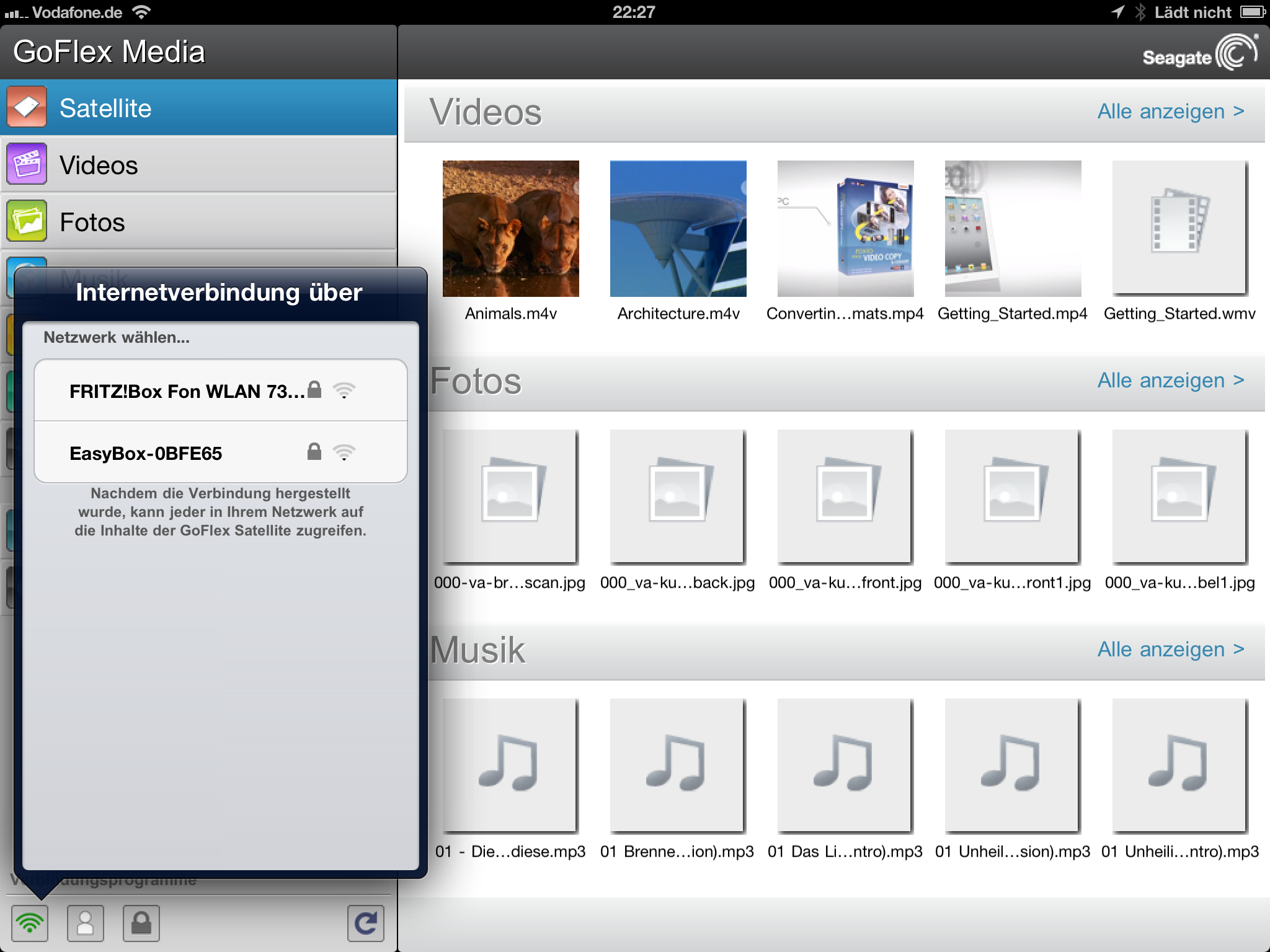

[EDIT] ich habe eine Möglichkeit gefunden.
Diese Möglichkeit bietet die neueste Firmware (1.3.5.015) der GOFLEX Satellite nun selber an.
Sobald die Goflex eine WLAN Verbindung hat und man die GOFLEX APP startet, wird links unten eine neue Möglichkeit angeboten zur bestehenden WLAN Verbindung eine zusätzliche WLAN INTERNET Verbindung herzustellen.
Ein zusätzliches WLAN Menü wird aufgerufen. Damit könnte man also eine WLAN Internet-Verbindung zu einem Router aufbauen.
Aber leider NUR WLAN. Das nützt mir mit meiner momentanen Mobilen Datenverbindung wenig.
Ich denke aber, es würde nun auch mit einem mobilen Router funktionieren.
