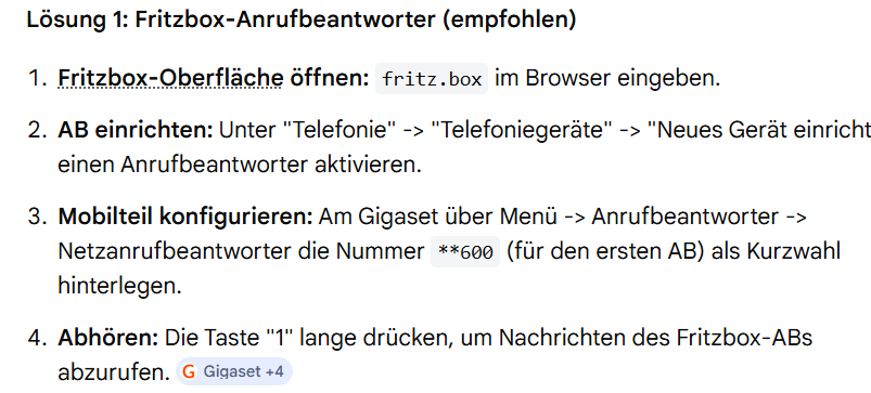

Dadurch, dass ich die Telefone jetzt bei der Fritzbox angemeldet habe, kann ich den AB der Gigaset-Telefone ja nicht mehr nutzen, sondern muss den von der Fritzbox verwenden.
Allerdings ist es mir noch nicht gelungen, so wie es hier erwähnt ist. Und zwar kann ich Punkt 3 nicht anwenden, da bei meinen Telefonen "Anrufbeantworter" nicht mehr im Menü erscheint. Ich kann also die Anrufe nicht mit der Taste 1 abhören. Habt ihr da eine Idee?
Deine gefundene Anleitung ist für HX-Mobilteile. Bei einem AS530H weiß ich das auch nicht auswendig. Laut dessen Handbuch (Seite 40) wäre wohl das Einfachste mit der original Gigaset eigenen DECT-Basis wieder verbinden, auf Netz-AB zu wechseln und dann müsstest Du die Nummer auf **600 ändern können.

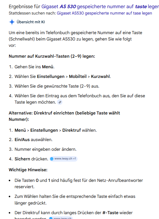

Gerade mal geschaut.
Bei (einigen ?) Handteilen kannst du die Telefonbucheinträge auch auf die eine Taste von 2-9 legen.
Idee: Eintrag für AB machen und auf Taste 2 legen. Durch gedrückt halten von 2 wird dann der AB angerufen. :-)
Nur schaltet der Lautsprecher nicht automatisch an. Das würde die Taste 1 machen.

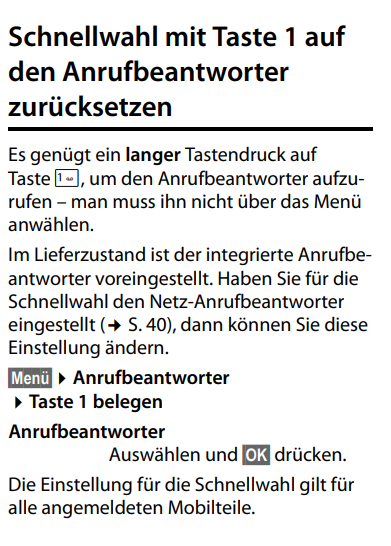

Schon kapiert. Aber hast Du Dir die Anleitung angeschaut, also die verlinkte Seite 40? Wenn Du bei Deinem Gigaset auf „Netz-AB“ umschaltest, dann kannst Du die Telefonnummer der Taste-1 ändern. Pferdefuß:
Deswegen war mein Tipp, kurz auf die original Gigaset DECT-Basis zu wechseln, also AS530A. Hast Du die noch? Oder keine mehr oder nur noch eine andere Basis? Dann hast Du vielleicht verloren.
Mit der AS530A als DECT-Basis müsstest Du den Menüpunkt Anrufbeantworter wieder haben. Dort schaltest dann auf Netz-AB um und änderst bzw. setzt die Telefonnummer, also auf **600. Danach ist dann die Telefonnummer die **600, auch wenn Du wieder zur FRITZ!Box als DECT-Basis wechselst. So verstehe ich jedenfalls das Handbuch. Kannst Du das mal versuchen, also auf „Netz-AB“ wechseln?

@DevD2016 - Hallo, weder die eine, noch die andere Möglichkeit funktioniert. Bei der ersten fehlt im Menü "Mobilteil". Bei der zweiten "Direktruf".

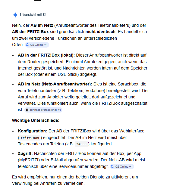

@norKoeri - Hallo, ohne dir widersprechen zu wollen, aber KI sagt, dass die AB's nicht identisch sind.
Der Kontext ist nicht vollständig, daher das falsche Ergebnis. Du hättest fragen müssen, ob aus Sicht eines Gigaset AS530H (aus dem Set AS530A) dessen Netz-AB gleich dem FRITZ!-AB ist.
Beim Set AS530A und dessen beigelegtem Mobilteil ist der Anrufbeantworter fest verdrahtet. Übrigens: Bei dem Set ohne „A“ im Namen – also ohne Anrufbeantworter in die DECT-Basis eingebaut – ist das schon wieder komplett anders. Daher kannst Du das alles vergessen, also ein generative KI-Modell zu diesem Thema fragen. Die hatte noch nie ein Gigaset Mobilteil jener Modell-Serie in der Hand. Wenn die überhaupt den Kontext erkennt, macht die auch nichts anderes als dann zu raten, also Exegese des Handbuchs zu betreiben.
Um die Verheiratung aufzulösen, musst Du den Anrufbeantworter auf Netz-AB ändern. So wie ich das Handbuch verstehe, kannst Du (nur) dann auch eine Telefonnummer für den AB hinterlegen, also Taste-1 ändern.

Fotos wären schön. Gibt nämlich aktuell ein FRITZ!-Menü und das Gigaset-Menü, nicht das Du im falschen Menü geendet bist. Siehst Du auch im langen Handbuch, also dem PDF-Handbuch auch auf Seite 24. Wir bräuchten den Menüpunkt „Taste 1 belegen → Netz-AB“. Und laut Handbuch ist der unter „Anrufbeantworter“, welcher Dir fehlt. Warum auch immer.
Mit der original DECT-Basis erscheint dieser Menüpunkt auf jeden Fall. Und meine Vermutung ist, dass der Menüpunkt dann auch bleibt, wenn Du einmal auf Netz-AB umgeschaltet hast.
