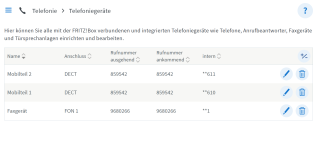

Hallo allerseits,
da die Telefonbuchse an meiner Fritzbox 7490 defekt ist, musste ich die beiden Schnurlostelefone am Router durch Anmelden verbinden. Das Problem ist jetzt, dass bei einem eingehenden Anruf nur noch die Telefonnummer zu sehen ist, nicht mehr mein Namens-Eintrag am Schnurlostelefon, wenn der Anrufer gespeichert ist. Vermutlich kann man die Einträge nicht auf den Router übertragen? Oder gibt es da einen Trick?

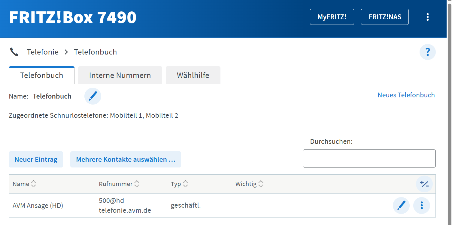

Geht das Telefonbuch noch? Wenn ja sollte die Namensanzeige funktionieren.
Wenn nein ist das Telefonbuch in der Basis. Was ungewöhnlich für Gigaset wäre.
Man kann übrigens das Telefonbuch von einem Gigaset Handteil zur Fritzbox übertragen (wenn es daran angemeldet ist. Umgekehrt auch.).
Telefonbuch -> liste senden -> FritzBox

Maggie2 schrieb:
Beim Verbinden mit Kabel am Router hat es ja funktioniert.
Da ist ja auch die Gigaset Basis die DECT Station. Da drin sind auch die Nummern gespeichert.
Beim direkten Anmelden an der Fritzbox ist die alte Basis nur noch eine Ladeschale

@DevD2016 - Prima, habe das Telefonbuch über das Mobilteil an die Fritzbox gesendet. Es funktioniert. Super! Besten Dank!
Auch an alle, die mich hier unterstützt haben!😘
