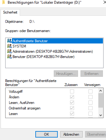

Ich habe keine schreibrechte mehr auf meiner Fetsplatte.
Laut verschiedener Internet Seiten sollte ich immer auf eigenschaften gehen dann auf sicherheit dann bei den verschieden Benutzern den haken vollzugriff anklicken.
Dies geht jedoch nicht bei mir die fläche ist verblasst und ich kann nichts auswählen

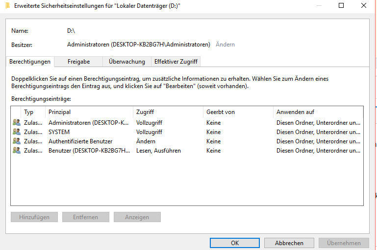

Außerdem kann ich auch nicht wenn ich unter sicherheit auf erweitert gehe den besitzer nicht ändern.
wenn ich auf ändern klicke passiert nichts und ich kann nicht mehr auf ändern klicken es ist wieder so verblasst wie bei den haken.
Ich würde mich sehr über hilfe freuen

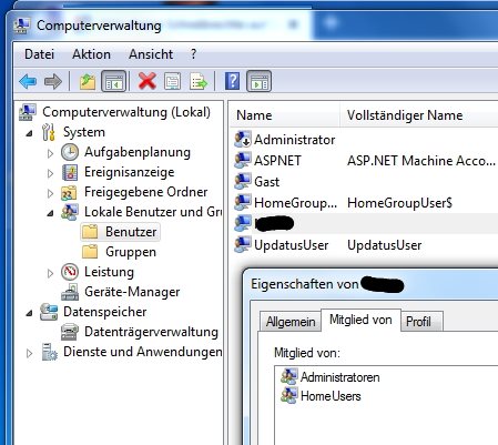

In welchen Gruppen ist dein Benutzer-Konto "Mitglied von"
Zu finden in der Computerverwaltung:

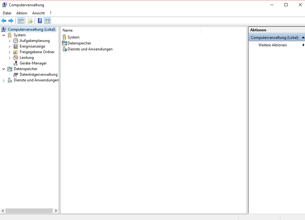

das habe ich auch schon versucht bei mir gibt es diese option nicht
Das liegt daran das du nur die Home-Edition hast. Du kannst das mit CMD eigentlich zurecht hebeln.
Aber scheint so, als wärst du mit einem Benutzer angemeldet der nur Benutzerrechte hat. Kannst deinen Administrator via CMD mal aktivieren und dann dich mit dem anmelden.

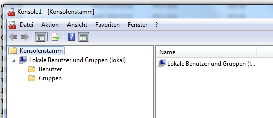

Frage an seluce, kann man das in der Home Version manuell mit einem Snapin in eine MMC holen ?
Wird nicht angezeigt. Der ganze Punkt wird erst gar nicht in der MMC angeboten. Daher CMD.
