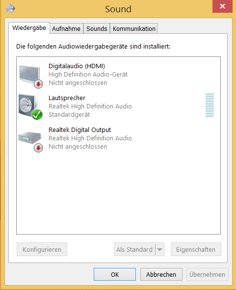

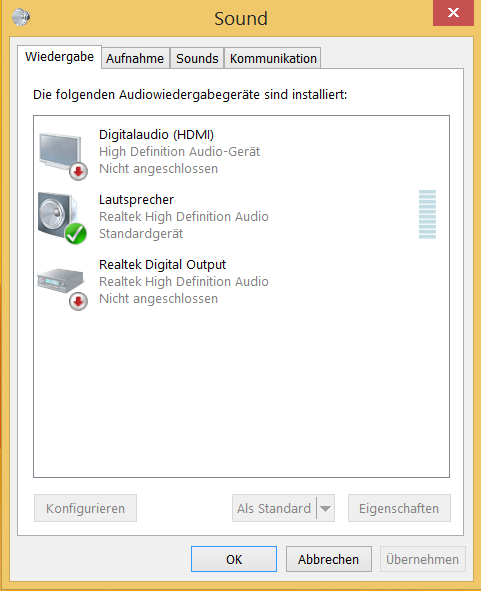

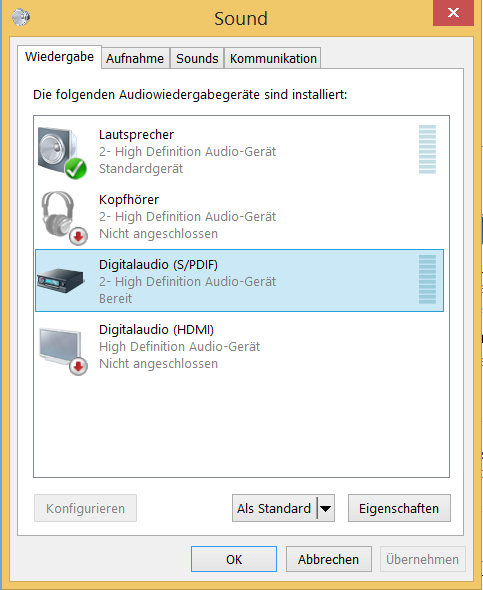

Habe jetzt von win7 auf win 8 mit anschließenden 8.1 Upgrade aufgerüstet und nun kann ich keinen Sound mehr über das HDMI ausgeben lassen.
Bei win7 hats noch funtioniert aber jetzt funzt das nicht mehr.
Habe ein MSI GP 60 2pei5... Notebook und habe über einen AV-Reciever per HDMI Sound und Bild laufen.
Der Soundmanager zeigt zwar den HDMI-Ausgang an aber dieser ist nicht angeschlossen und lässt sich auch nicht als Standardgerät festlegen (Grau hinterlegt).
Sämtliche Treiber und Windows-Update sind auf dem neusten Stand und die vom Hersteller mitgelieferte Realtek HD Audio Trieber wurden installiert.
Was kann ich tun oder welche Einstellungen sollte ich mir genauer anschauen?
Danke für Antworten MfG Lukskull

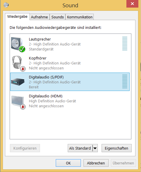

habe jetzt den Realtek HD Treiber deinstalliert und die Auswahl an Audiogeräten hat sich vergrößert. Jedoch kommt beim Digitalaudio (S/PDIF) beim Test kein Ton. Zudem ich ein Gerät von Onkyo besitze, weiß nicht ganz ob das was zu bedueten hat.

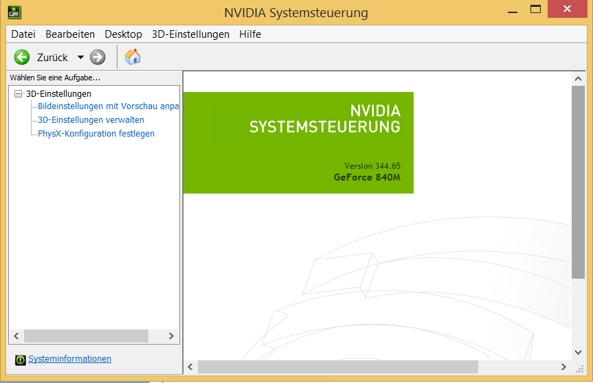

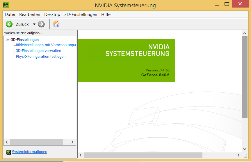

Was steht bei den Soundeinstellungen des Grafiktreibers?
S/PDIF ist optisch hast du ein optisches kabel angeschlossen?
Es ist nur das hdmi kabel angeschlossen.
Ich finde leider auch keine Sound- Einstellungen in der nvidia systemsteuerung
Desweiteren besitzt das Gerät gar keinen optischen Ausgang
In der Nvidia systemsteuerung gibt es einen punkt der unter HDCP status steht. (Digitales audio einrichten)
Eventuell kann es sein das Sound nur uebertragen wird wenn auch Video uebertragen wird.
Hatte ein aehnliches problem. Den Normalerweise sollte dein AVR in den Windows Soundeinstellungen gelistet sein.
es gibt leider bei mir keine möglichkeit das ein zu stellen bei mir sieht die nvidia systemsteuerung so aus

hmmm kannst du den grafiktreiber erneut installieren und dann bitte benutzerdefinierte installation. dort sollte es dann einen punkt geben der hd audio treiber heisst. wenn dieser installiert wurde dann solltest du auch die audio option im grafik treiber haben.
ich habe den audiotreiber benutzerdefiniert über nvidia geforce expierience installiert HD audio war dort nicht gelistet nur grafiktreiber und phys-x-software

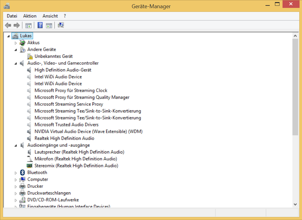

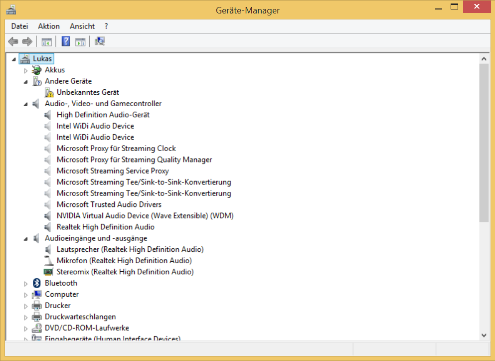

habe die wichtigsten treiber von der hersteller cd installiert und mein gerätemanager zeigt folgendes an
die intel grafik war bei win8 sogar vorinstalliert also nach installation von windows war keine manuelle installation notwendig
es gibt ein geraet das nicht richtig installiert wurde. weisst du was das sein kann? ansonsten hast du ja eine menge hd audio installiert :)
hast du es jetzt noch mal ausprobiert?
so also ich habe jetzt den alten intel chipsatz treiber deinstalliert und den intel vga und intelchip treiber von der hersteller cd installiert und es funktioniert! tausend dank es hat wirklich an den intel treibern gelegen
