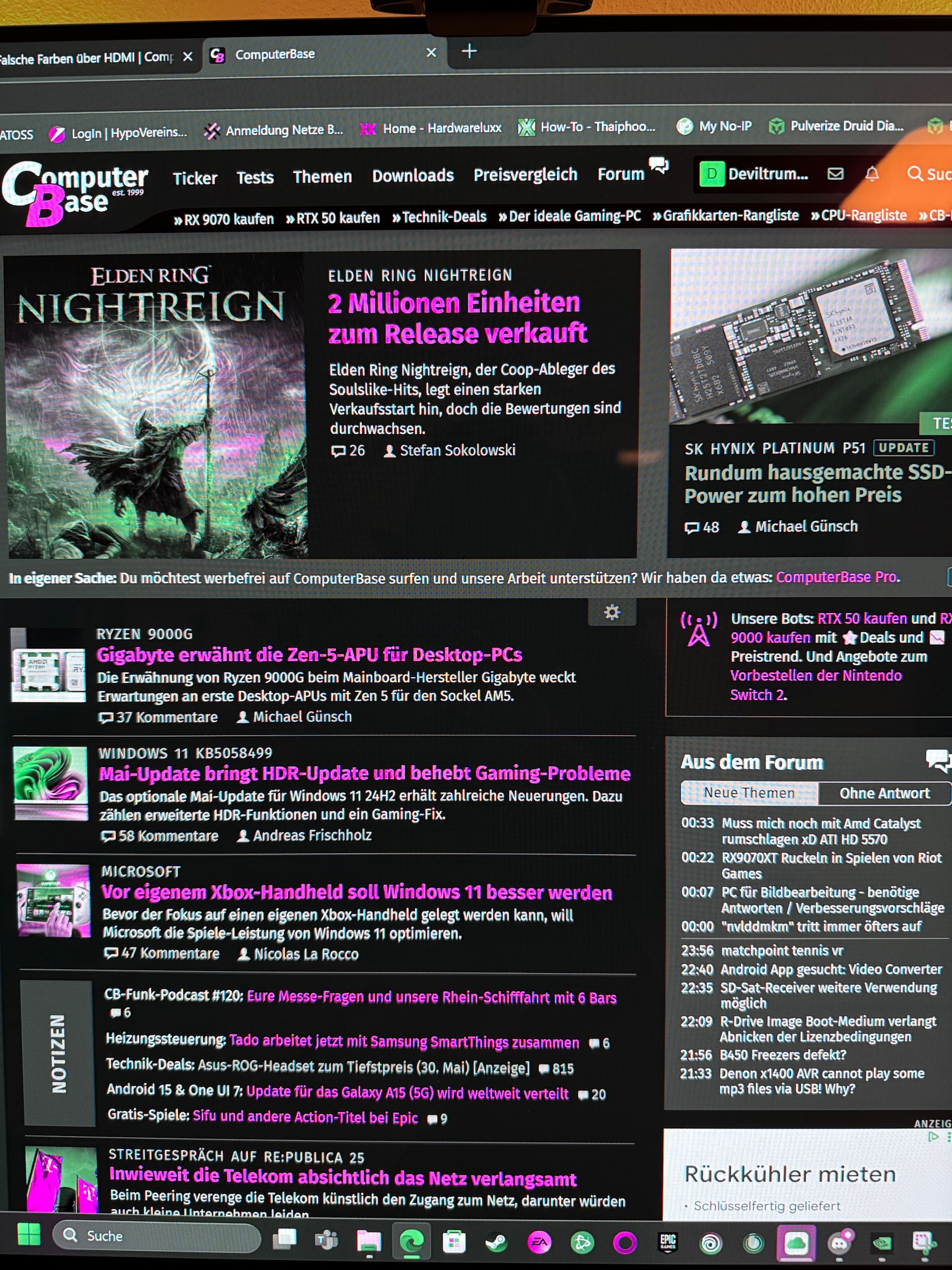

Ich habe meinen PC eingeschaltet und es werden die Farben vollkommen falsch dargestellt, siehe Bild. Ca. 2 Stunden zuvor lief der PC noch und dort war alles ganz normal.
Monitor ist ein LG OLED und über HDMI angeschlossen. Am 2. Bildschirm über DP angeschlossen wird alles normal angezeigt.
Anderes HDMI Kabel, keine Veränderung.
Anderer HDMI Eingang am LG, keine Veränderung.
Treiber aktualisiert, keine Veränderung.
Treiber mit DDU entfernt, komplett neu installiert, keine Veränderung.
LG per HDMI an meinen Laptop angeschlossen, hier werden die Farben normal angezeigt.
Meine Vermutung, HDMI Port der 4090 hat ein Problem. Oder übersehe ich etwas bzw. habt ihr noch eine Idee?

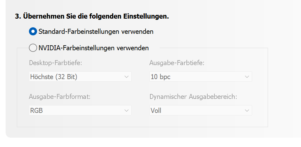

Was ist in der NVIDIA Systemsteuerung unter Anzeige -> Auflösung sowie Anzeige -> Desktop Farbeinstellungen gesetzt? Dort mal rechts oben auf "Standardwerte wiederherstellen" klicken.

Ich habe es gefunden, aber ich verstehe es nicht (weil ich mich diesbezüglich nicht gut auskenne) und ich auch nicht wüsste, dass ich da jemals etwas verändert habe ...
In den Farbeinstellungen war dynamischer Ausgabebereich auf Voll. Mit begrenzt sieht jetzt alles gut aus

Ist der LG ein Monitor oder ein TV?
Eigentlich sollte "Voll" die korrekte Einstellung sein. Jeder Monitor sollte in der Lage sein, den vollen RGB Farbraum darzustellen. Mit Begrenzt wird der Farbraum eingeschränkt. Eigentlich nur für ältere TVs relevant.
