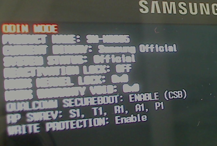

Hier ein Bild aus dem Downloadmodus.

PS: Zur Garantie. Ich habe ja bereits eine Originalfirmware geflasht, um das VF-branding zu entferen. Wie man im Bild sieht, ist nichts passiert, außer das ich updatelos bin :(

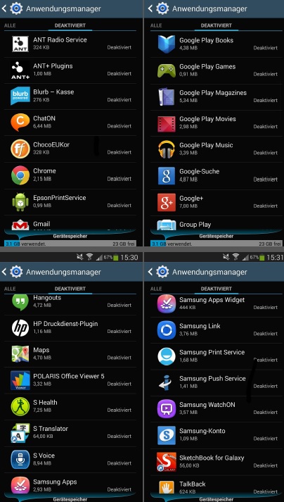

Oder liegt es evtl. daran, dass ich diese Apps deaktiviert habe??

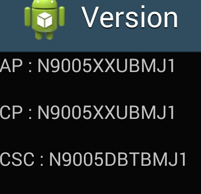

hier nochmal, welche Version ich genau habe...

Da gibt es keinen Counter.
Bei mir steht:
Samsung Official
System Status: Official
Knox beide 0x0.
