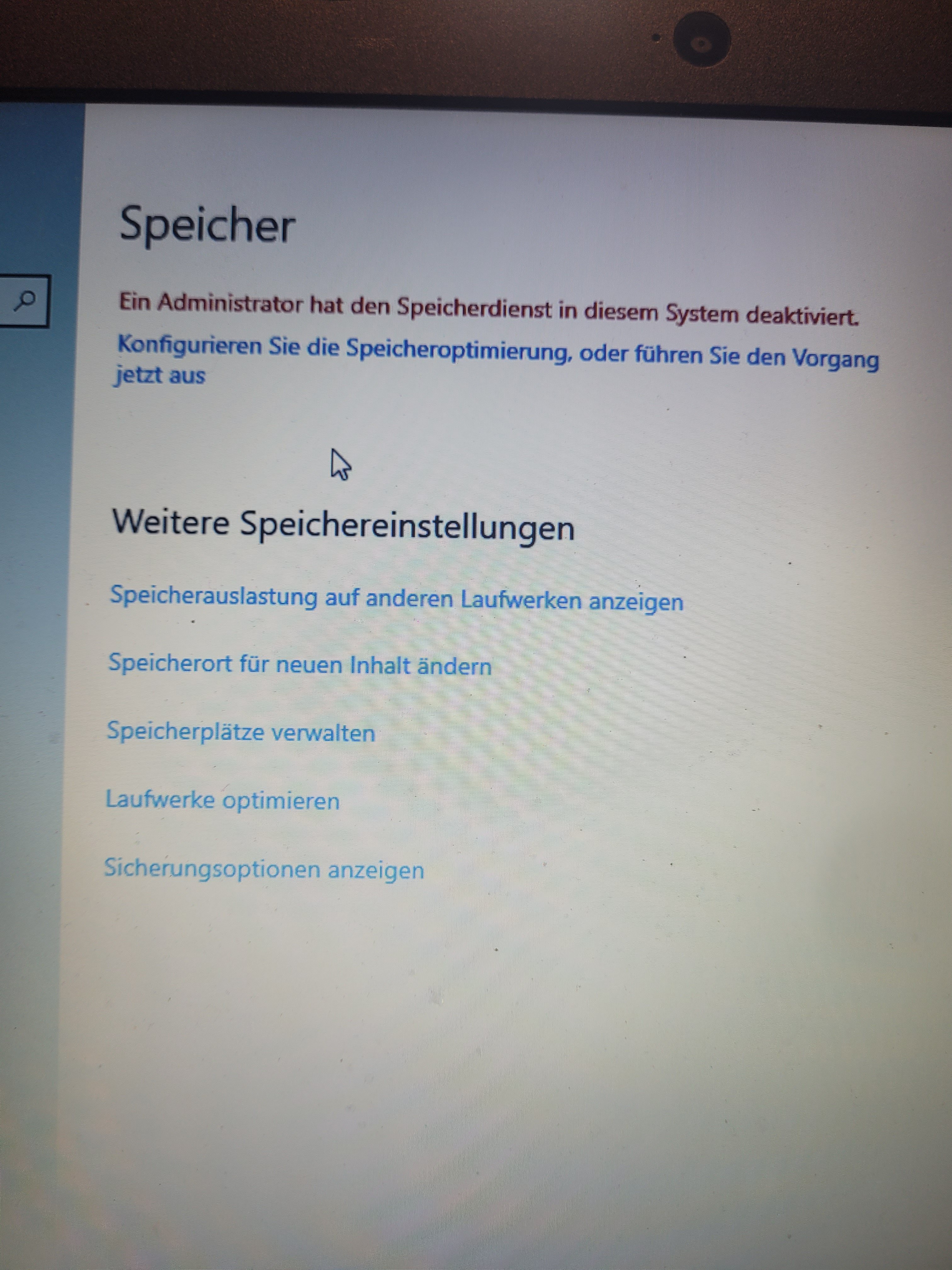

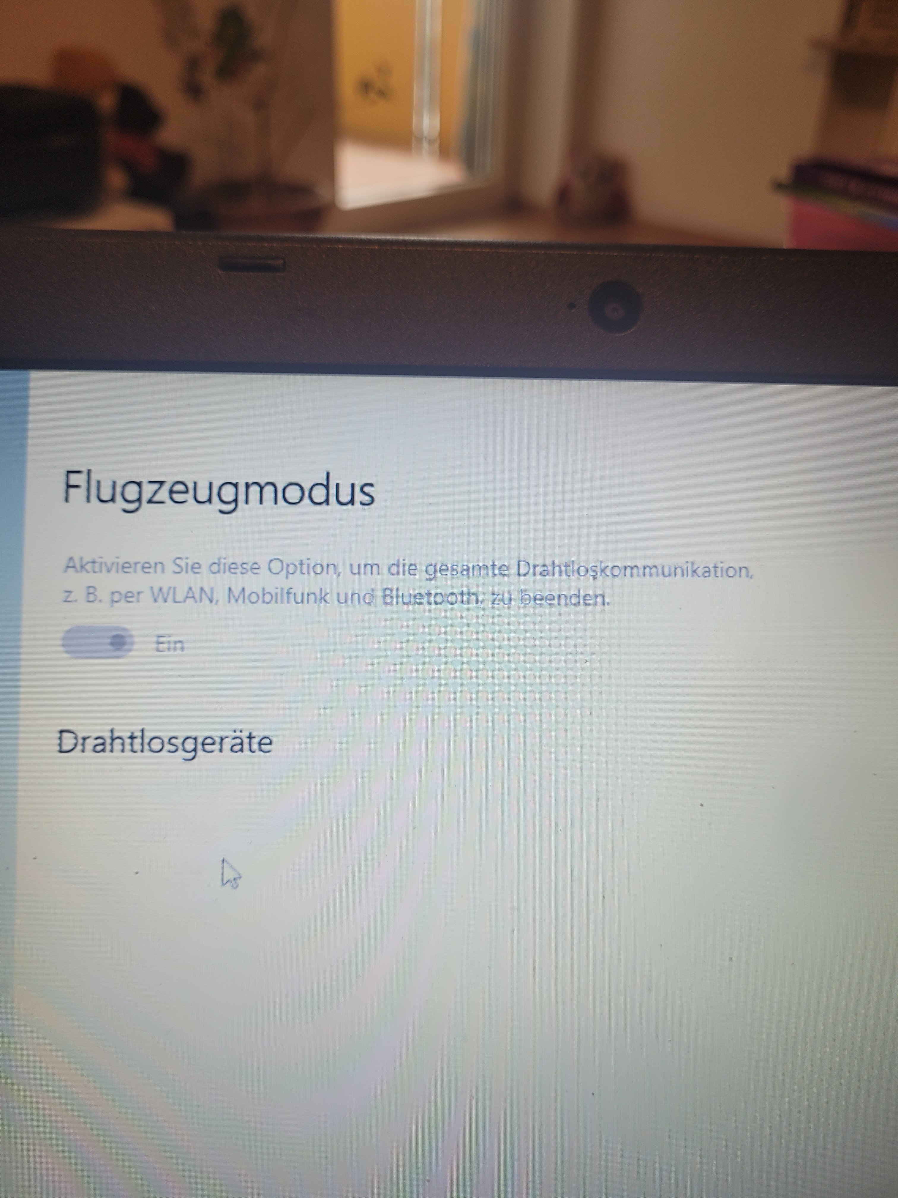

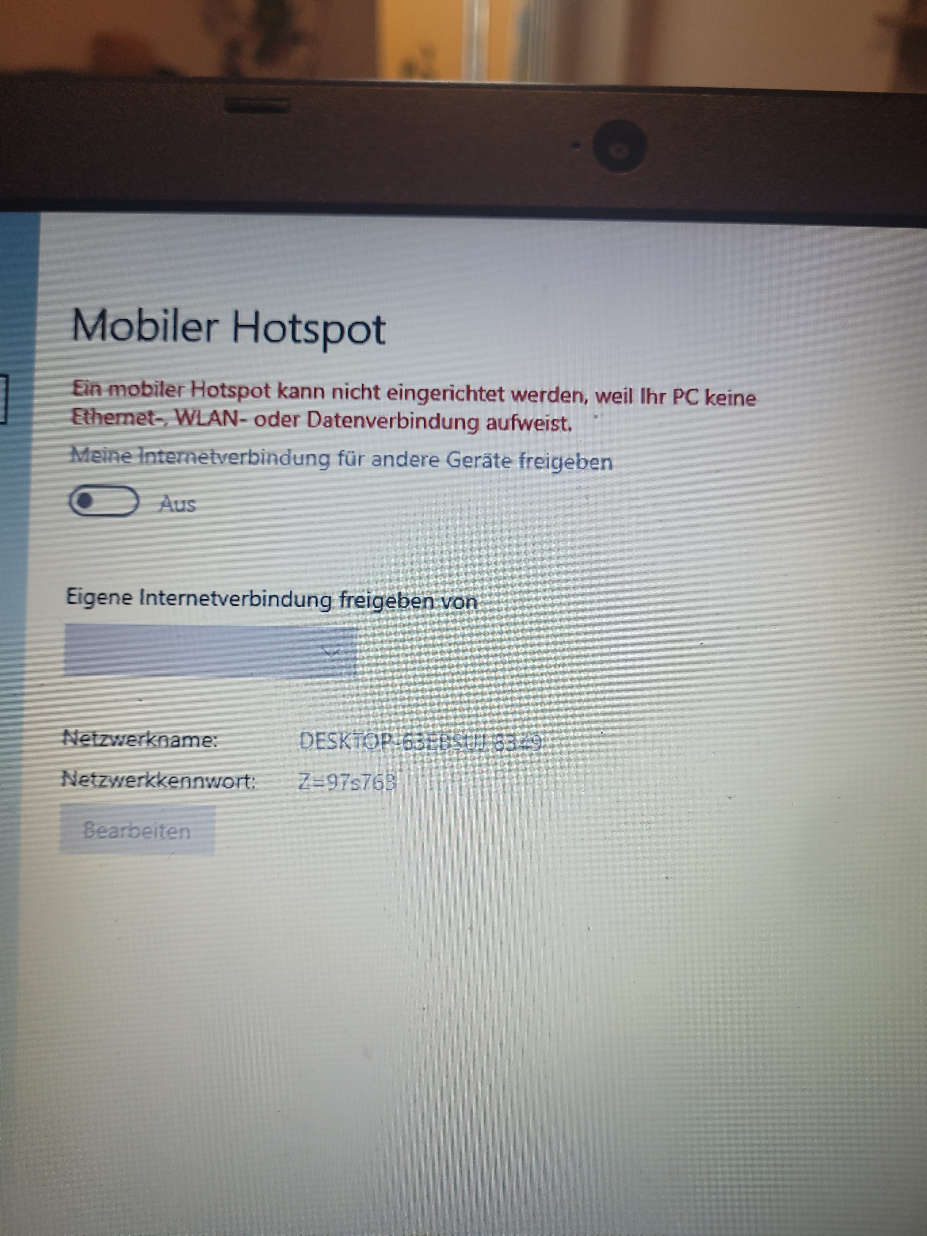

Nach dem an meinem Laptop der Akku defekt war habe ich einen neuen eingebaut! Glaube nicht dass es daran liegen könnte, aaaaber vorher ging alles noch!!!
Ich bekomme keine Internetverbindung mehr, das selbe gilt für Bluetooth, Flugzeugmodus kann ich auch nicht mehr anwählen. Weder mit Kabel nich mit WLAN bekomme ich eine Verbindung zum Netzwerk!!!
Ich kann auch unten links die Suchleiste nicht anklicken, bzw nicht eingeben!! Es handelt sich um Windows 10. In dem Gerätemanager ist an der Bluetooth eine Ausrufezeichen, kann es aber nicht Aktualisieren da kein Netz!!! Habe schon x mal neu gestartet, aber alles vergeblich!!!Weiß jetzt echt nicht mehr was ich machen soll!!!
Bin um jede Hilfe dankbar!!

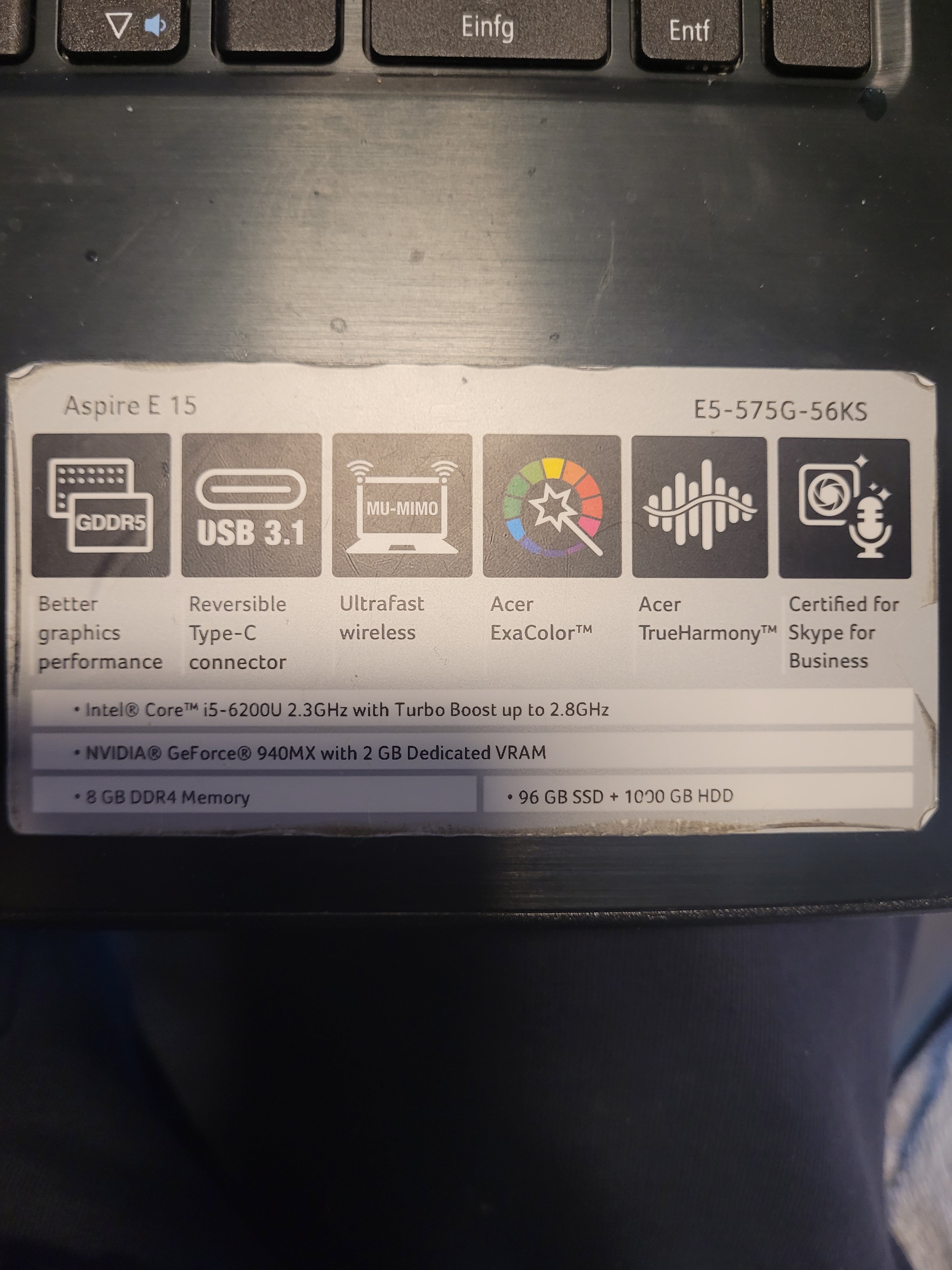

Nenn uns doch bitte endlich wenigstens das Modell des Laptops.

Wenn Du <Fn> + <F3> drückst, wie ist der Status des Flugmodus dann?
Da funktioniert garnix!!!
