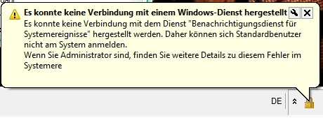

Hallöle Gemeinde,
seit ich heute früh meinen Rechner starte erhalte ich folgende Fehlermeldung: "Es konnte keine Verbindung mit ... " (SIEHE ANHANG 1)
Dazu habe ich die klassich graue Windows-Ansicht.
Ich habe an den Einstellungen des System weder Änderungen vorgenommen, noch Sachen neu installiert/gelöscht o.Ä.
Auf der Abbildung ist zu sehen, dass keine Verbindung zu "Benachrichtigungsdienst für Systemereignisse" zu existieren scheint.
Beende ich den Dienst in der Systemverwaltung oder starte ihn manuell neu ändert es nichts.
Was ist hier los?
Danke für Eure Hilfe.

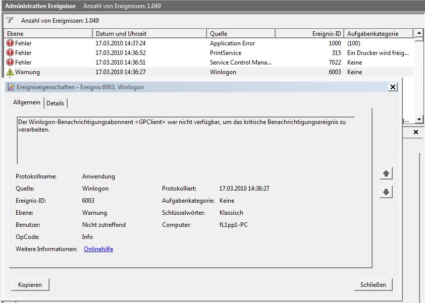

Auf die Ereignisanzeige kann ich zugreifen, ich wollte es gerade noch reineditieren, Verzeihung.
Alles beginnt mit "WINLOGON" (ANHANG 2)
Leider sagt mir die Fehlerbschreibung gar nichts.
Beim booten hängt er ungewöhnlich lange an "Bitte warten" bevor "Willkommen bei Windows" kommt. Ungefähr 30 sek., das ist auch ungefähr die Zeitspanne die zum nächsten Ereignis im Ereignismelder (welches sicherlich daraus folgt) existiert.

habe genau das selbe Problem leider...der bitte warten und willkommen bildschirm hängt sehr lange im vergleich zum bootvorgang davor... hab ja ne ssd und bis vor ein oder 2 wochen ging auch alles super schnell das windows logo war vllt 10 sek da und der bittewarten/willkommen bildschirm vllt 2 sekunden. und nach dem hochfahren kommt manchmal diese fehlermeldung aus dem ersten post. ist das mittlerweile bekannt und es gibt abhilfe? ich hoffe es...

das problem war dass der rechner (mit ssd) fast 1 minute im bitte warten bildschirm hängenblieb und danach aufm dem desktop die fehlermeldung "keine Verbindung zu Benachrichtigungsdienst für Systemereignisse" kam.
