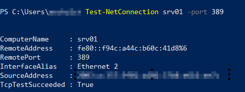

Erreichst Du vom Client den DC und die benötigten Ports, die für die Kommunikation mit dem AD nötig sind?
Hier ein Beispiel
Folgende Ports brauchst Du für die Anmeldung am AD:
Microsoft-DS-Datenverkehr (445/TCP, 445/UDP)
Kerberos-Authentifizierungsprotokoll (88/TCP,88/UDP)
LDAP-Ping (Lightweight Directory Access Protokol)
(389/UDP)
DNS (53/TCP, 53/UDP)
