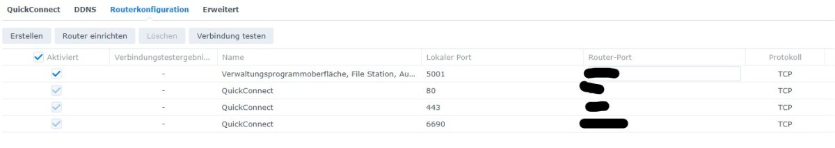

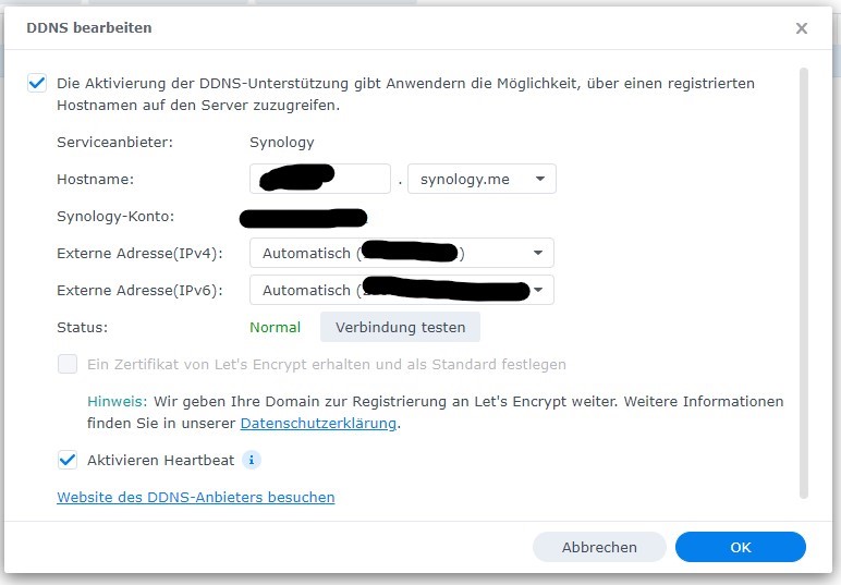

Ich habe diese Einstellungen getätigt:

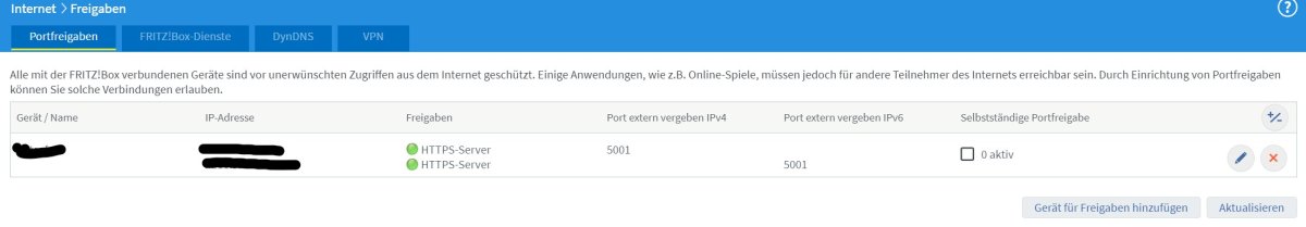

Das Zertifikat wurde auch erfolgreich erstellt, Dann habe ich im Router (FRITZ 7490) das hier einegstellt:
Danach komme ich trotzdem nicht auf das NAS. Ich bekomme im Browser die Meldung "Website nicht erreichbar". Was habe ich falsch gemacht bzw was muss ich noch einstellen?

Wird vermutlich daran liegen, dass du einen Internetanschluss mit CGNAT mit DS-Lite-Tunnel hast.

HTTP = Port 80; HTTPS = Port 81...Freigabe lautet auf Port 5001...do you know...??

Mach mal einen nslookup auf deine dyndns Adresse und vergleich die Antwort mit der IP die du hier angezeigt bekommst: http://whatismyip.akamai.com/
Sollte identisch sein.
Hört dein NAS auf Port TCP/5001?
I dont know. Ich muss doch nur die 5001 verwenden oder nicht? Zumindest schreiben das viele Toturials

Liegt es vielleicht an IPV6? Meine IP ist eine IPv6 IP. Muss ich dann im Nas was anderes einstellen?

Der TE hat ne Fritz!box. --> Unter dem Stichwort "DNS REBIND SCHUTZ" suchen
