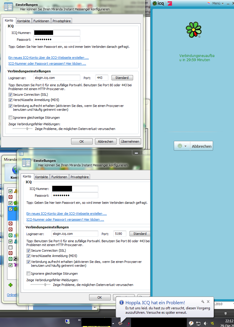

doch seit gestern wurde etwas am ssl server geändert.. also hab ich mir die aktuelle version noch einmal installiert um wenigstens reinzukommen. doch das war nichts
  • keine Firewall nur nat vom router
  • alternative clients funktionieren (miranda etc) ssl&plain einwandfrei slogin.icq.com/login.icq.com
  • version ist aktuell 7.2.0.3159
  • nein mit tcp optimizer geht es noch weniger
  • kein wlan
  • leitung ist nicht verstopft

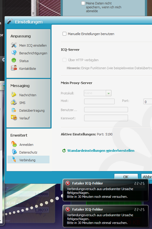

manchmal kommt die meldung kontakte werden geladen und dann bekomme ich die kontaktliste. Mein Status ist Grau und auch alle anderen. sobald ich auf irgendwas klicke - verbindung unterbrochen. „versuchen sie es in 30 minuten erneut“ :kotz:
in dieser 30min schleife kann ich es tage laufen lassen ohne einmal on zu kommen
im wireshark sieht alles normal aus die pakete kommen jedenfalls an
provider hab ich alice - hatte inzwischen nen reinstall vom windows wegen umstieg auf ssd also sollte es eigentlich nicht an der config liegen icq ist ja auch neu.. verstehe es nur nicht das der richtige client solche Probleme macht und mit jeden xbeliebigen#es geht
zur Zeit komme ich in icq nur über handy oder meebo.com/http gateway
Anstatt SSL ausschalten kannst auch die url umstellen auf "slogin.icq.com". (ev. noch miranda updaten, aber so funktionierts bei mir wieder).
Bei ICQ gibts zur Zeit mal wieder Probleme beim Login. Mit Trillian gehts, aber alle 30min bricht verbindung ab. Naja, wird wohl bald gefixt sein.
hatte schon vor dem post die icq.dll aus dem miranda 0.9.9 stable geholt
eigentlich weil dort im Changelog steht „ICQ: SSL fixes“ damit war dann schon die meldung "Server akzeptiert diese Clientversion nicht“ weg
und login auf slogin.icq.comgesetzt war vorher slogin.oscar.aol…
dadran liegt es nicht - zumindest bei mir
was ich nicht verstehe das der offizielle client nicht will :(

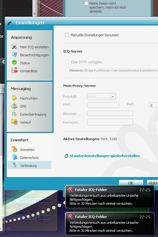

clipboardertemp-cf19f9-png.206620
das cert wurde erst vor ein paar tagen erstellt oder erneutert, also wurde tatsächlich irgendwas geändert..
Common name: slogin.icq.com
Organization: Aol Inc
Location: Dulles, Virginia, US
Valid from October 26, 2010 to October 25, 2012
Serial Number: 268504431 (0x10010d6f)
Signature Algorithm: sha1WithRSAEncryption
Issuer: AOL Member CA
