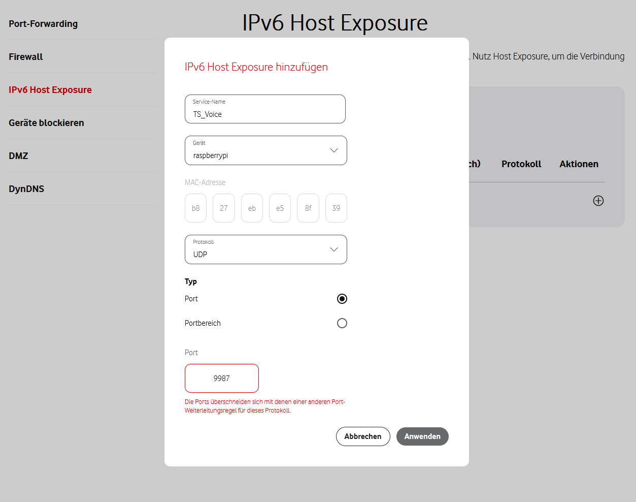

Ja, hab die Adresse vom Raspberry benutzt. Im Vodafone Router kann ich entweder einen IPv6 Host Exposure oder eine Portweiterleitung für IPv4 einrichten, nicht beides gleichzeitig. Mit der Host exposure funktioniert es nicht.
Mit einer DMZ funktioniert es zwar, aber das ist mir dann doch zu offen.

Ich bin mir nicht sicher was du meinst. Wenn ich versuche einen Port freizugeben, während bereits ein Port forwarding dafür eingerichtet ist, dann kommt dabei ein Fehler:
Ich meine, wenn gar keine andere Freigabe ist, was musst Du für IPv6 angeben? Oder bekommst Du immer eine Fehlermeldung, wenn Du IPv6 anlegen willst?
Wenn ich die andere Freigabe rausnehme kann ich die Host exposure anlegen ohne Fehlermeldung. Funktioniert dann allerdings nicht über die IPv6 zu verbinden.
