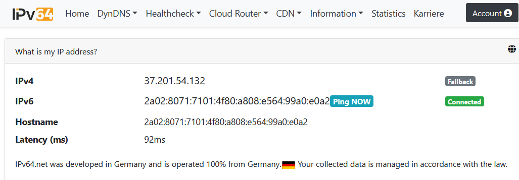

Über ipv64.net sehe ich:
Da ist die IPv4 nur als Fallback eingetragen. Ist das schlecht?
Ich benutze auch einen DynDNS-Anbieter, aber ich versuche die Verbindung im Moment nur über die IPs herzustellen um den DDNS-Anbieter als Fehlerquelle auszuschließen.
