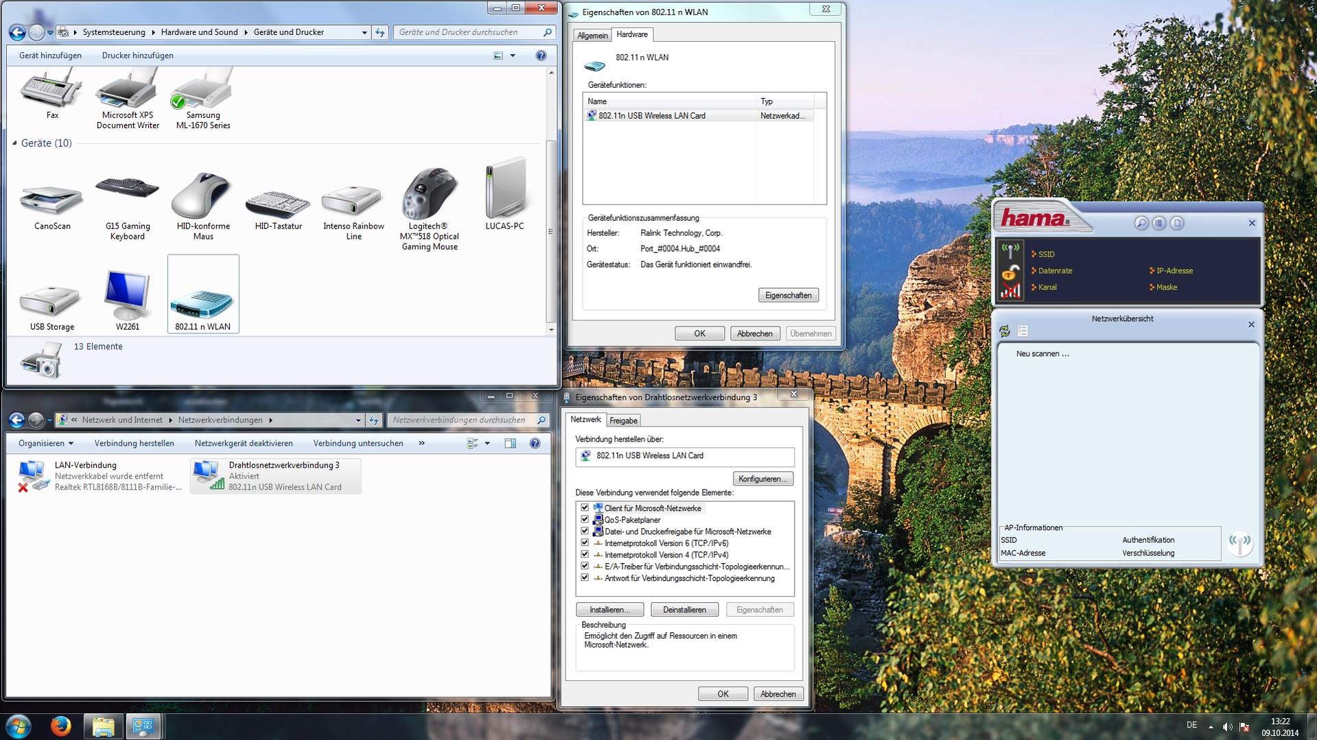

Ich habe den aktuellen Treiber für Windows 7 von der Hama-Website heruntergeladen und installiert. Der Stick wird auch problemlos von meinem PC erkannt. Unter den Geräteinstellungen wird dieser auch angezeigt und mir gesagt, dass das Gerät einwandfrei funktioniere, auch das grüne Licht am Stick blinkt. Unter meinen Netzwerkverbindungen wird der Stick ebenfalls angezeigt und gesagt, dass die Verbindung aktiviert ist.
Wenn ich nun in der Hama-Sofware nach Verbdinungen suche, dann findet sich keine Einzige.
Habe die Software schon einmal komplett deinstalliert, den PC neu gestartet, den Stick in einen anderen USB-Hub eingesteckt und die Software aufs Neue installiert-das Problem bleibt das Gleiche.
Ich hänge noch einen Screenshot an.

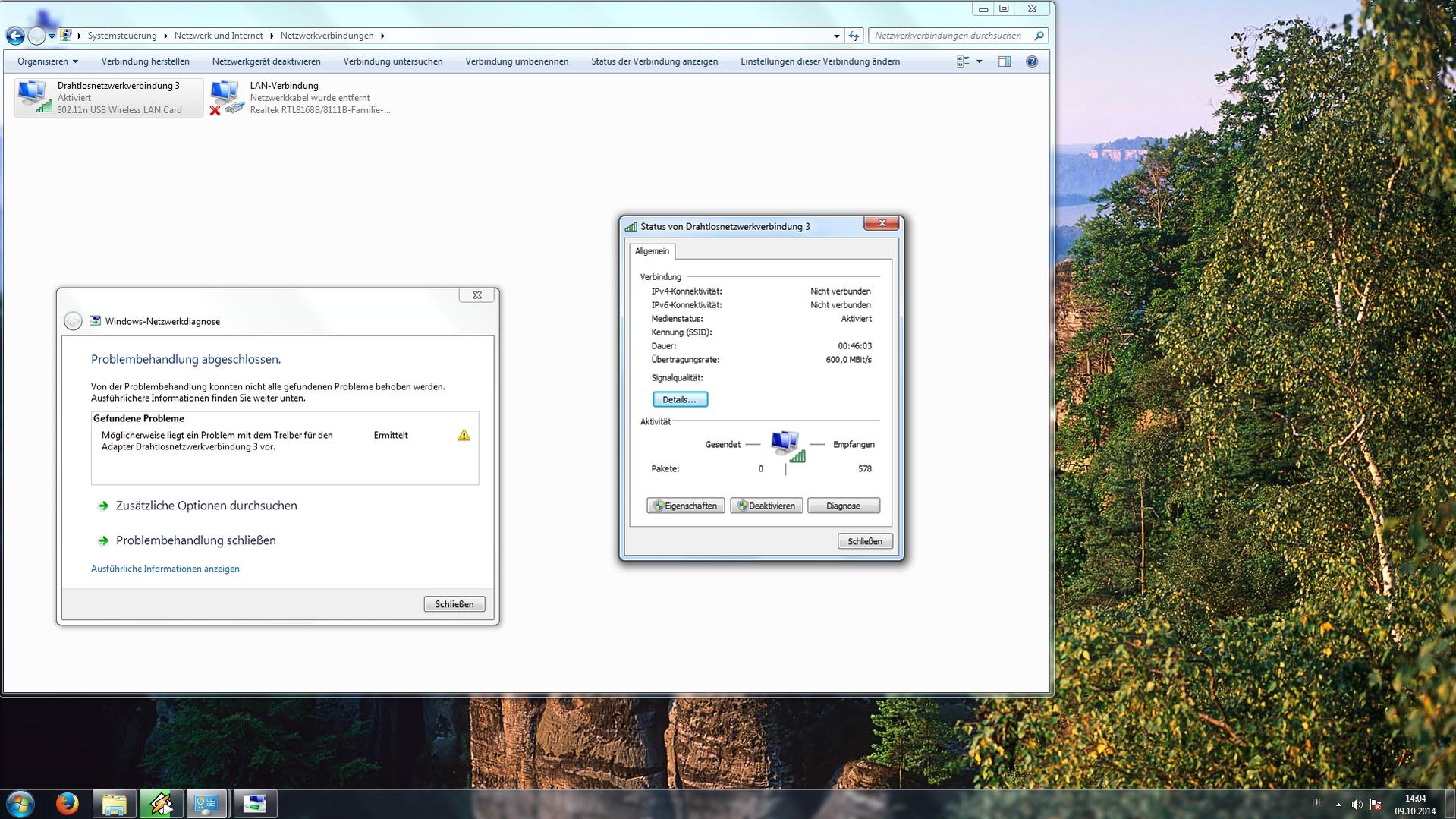

Okay danke für deine Antwort, habe probiert darüber eine Verbindung aufzubauen, aber das hat auch nicht geklappt.
Anbei der Screenshot. Die Problemanalayse von Windows sagt, es könnte am Treiber liegen. Es ist jedoch der aktuelle von der HamaSeite und auch genau der für mein System. Gibt es noch Alternativen?

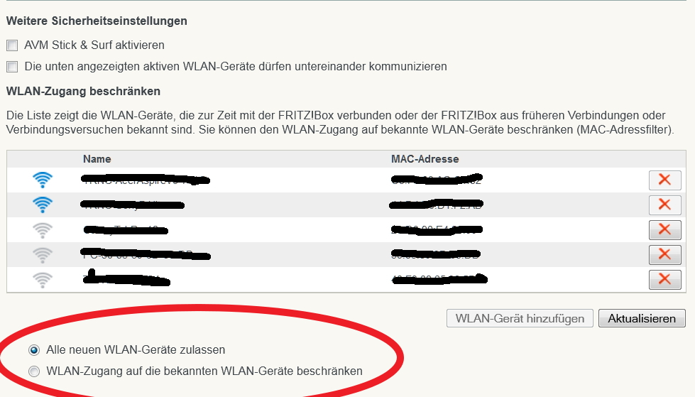

Schau mal bei der FritzBox unter WLAN / Sicherheitseinstellungen. Siehe Bild.

Also an die Einstellungen zur FritzBox komme ich nicht ran. Bin hier in die Wohnung gezogen und habe den Router selbst nicht konfiguriert und finde auch solche Einstellungen leider nicht.. Mit meinem Laptop hat der Verbindungsaufbau ja aber problemlos geklappt, also lässt der Router ja anscheinend neue Geräte zu. Oder sehe ich das falsch?
