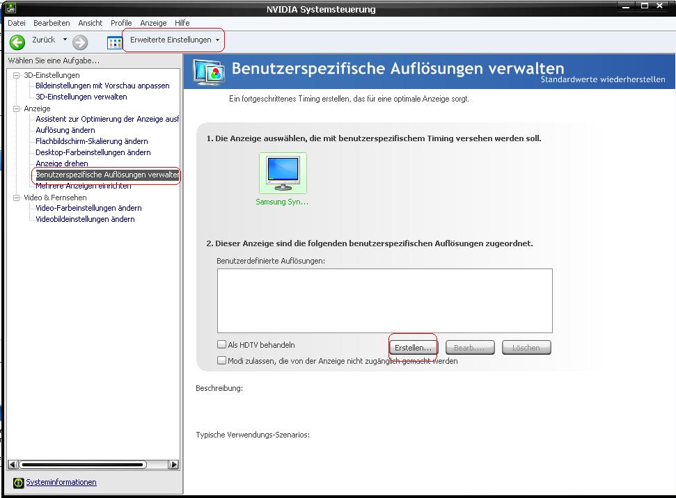

Hast du schon mal probiert die native auflösung zu erzwingen im treiber?
Nein, wie geht das?
Ganz genau kann ich dir das leider nicht sagen.
Ich habe eine grafikkarte von nivdia,da gibt es besagte funktion im treiber
und da heist es benutzerspezifische auflösung.
Wie das genau bei ati heist weis ich leider nicht.
Ich hab dir mal ein bild hochgeladen wie das bei mir aussieht.
Erst mal erweiterte einstellungen sicht bar schalten.
Dann in der rechten spalte auf benutzerspezifische auflösung klicken und
dann kannst du da eine von dir gewünschte auflösung einstellen.

Ich habe das selbe Problem!
Bekomme per DVI nicht die native Auflösung (1280 x 1024) eingestellt!Es geht nur 800x600 - 1280x720. Mit dem D-Sub Kabel klappt das direkt!
Wenn ich in das nVidia Menü gehe, wie man in dem Post von Enconter91 sieht, stelle ich dort die Auflösung 1280 x 1024, 32bit und 60hz ein und drücke auf Test. Bevor das bild einmal aufflackert, bekomme ich schon die Meldung, dass die benutzerdefinierte Auflösung fehlgeschlagen ist. Schliesse ich die Meldung, wird das Bild einmal schwarz und kehrt in der vorherigen Auflösung zurück - es lässt sich also keine benutzerdefinierte Auflösung erstellen...
Was könnte denn der Grund sein, dass sich keine Auflösung erstellen lässt?
