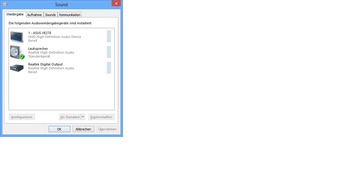

So sieht das alles momentan aus:
Nimm mir diese Frage nicht übel: Hast du GANZ SICHER den richtigen Treiber drauf? Überprüf das nochmal.. ob du da wirklich den richtigen Treiber hast, mir fällt im Moment nämlich so gar nichts mehr als Lösungsansatz.. Stutzig macht mich auch, dass du Windows extra neu aufgesetzt hast :D Etwas drastisch oder?

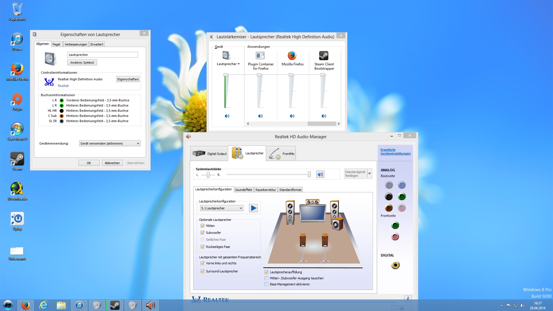

Und das Video ist zwar nett, jedoch gibt es in meinem Manager manche Symbole zum Anklicken gar nicht, wie beispielsweise das mit dem FrontPanel um das abzuschalten usw.
Und ja, war drastisch aber ich hatte Windows bereits vor 4 Wochen aufgesetzt und hatte nicht viel drauf, deshalb war das ein Versuch wert.
Ich wüsste auch nicht, wo ich bei diesem Audio Manager die verschiedensten Buttons finden kann...

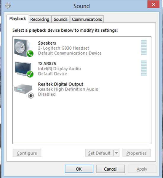

Ansonsten mach doch noch mal einen Screenshot vom Soundmanager. Das ist der hier:

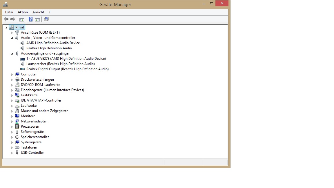

Nein nicht mehr. Das unbekannte Gerät war etwas anderes, laut Windowseigener Problembehandlung.
Hier ein Screenshot vom Gerätemanager:
