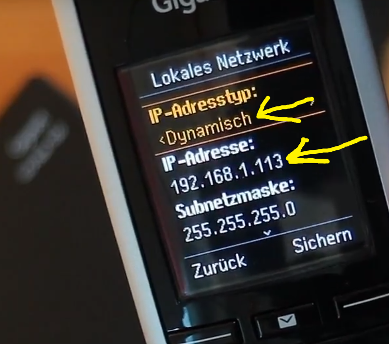

Wenn mit dem Ip Scanner dein Gigaset nicht gefunden wird hat es keine oder die falsche IP
Das müsste man vieleicht mit dem Mobil Teil feststellen können welche IP die Basisstation hat
Dann wirst du noch Port Freigaben machen müssen auf die IP vom Gigaset wenn das mit dem UPNP nicht klappt bzw ob es das überhaupt gibt bei beiden Geräten
Das Giga müsste 192.168.100.XXX haben
hier wird es gezeigt..
Das müsste auf Dynamisch sein sofern dein Router DHCP an hat ansonsten musst es Manuell einstellen
zb
IP 192.168.100.10
Gateway 192.168.100.1
DNS 192.168.100.1
Wobei ich denke dass du da auch Handy oder PC dran hast und es Automatisch ging dann ist DHCP an

Guck einmal wie beim Video
Das sollte eben 192.168.100.XXX stehen
XXX stellt die zahl dar die vom DHCP vergeben wird
Damit kommst dann auch ins Webinterface
Falls da etwas anderes steht kann es nicht gehen oder auch wenn da gar nichts steht dann würde ich die Kabelverbindung prüfen

Hat das Gigaset nun eine IP Adresse oder nicht?
