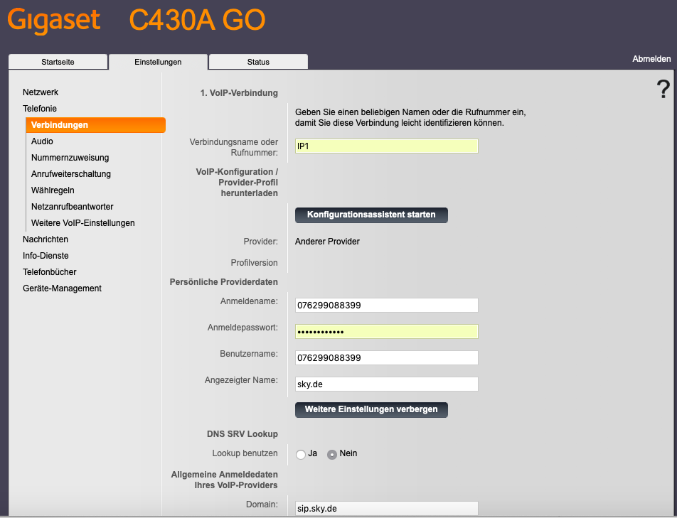

Ja, jetzt war ich drin, bin nochmal alles durchgegangen.
Wieder fehlgeschlagen.
Auf dem Display steht Anmeldung bei Provider nicht erfolgreich.
Ich versuche ein Screenshot zu machen.

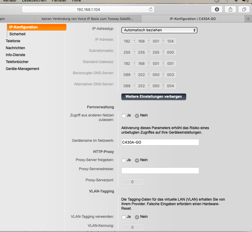

Gib dem Gigaset manuell die
IP 192.168.100.240
Gateway 192.168.100.1
DNS 192.168.100.1
Anmelde refreshzeit auf 30 sekunden (hält die Ports offen wenn der Router die wieder zu schnell schließt)
DNS Lookup benutzen auf JA ???

ahja
IP 192.168.100.240
DNS 192.168.100.1
war falsch
müsste
IP 192.168.001.240
Gateway 192.168.001.1
DNS 192.168.001.1
sein
bin davon ausgegangen weil dein Router angeblich auf 192.168.100.1 erreichbar....
ansonsten einfach wieder beim Mobilteil auf dynamisch umstellen und nachsehen welche IP da vergeben wird
Telekom MagentaZuhause
da wird die IP Adresse 192.168.1.100
DNS ist 88.202.50.3
was heisst 1. ? - 001 oder 100 ?
Jetzt wurde die Konfigurations website unterbrochen.
ds System hat mich dabei nochmal darauf hingewiesen , dass ich die IP Adresse geändert habe.
Ich soll auf dem Mobilteilschauen, wie die IP Adresse lautet.
Das ist wie eine Telefonnummer nur eben fürs Netzwerk
Jedes Gerät bekommt eine andere um im Netzwerk erreichbar zu sein
DNS ist dass zb. dein Handy weiß zu welcher IP computerbase.de gehört
Gateway ist der Zugang ins Internet
Ich würde Mal versuchen
Firmware beim Gigaset aktualisieren
Oder auch nicht falls schon aktuell
Dann Gigaset auf Werkseinstellungen zurücksetzen
Mobilteil wieder verbinden
Dann nachsehen welche IP die Basisstation hat
Übers Webinterface neu einrichten mit den Einstellungen von deinem Voip Provider
Also dann die IP Adresse mit 100 am Ende.

Hi,
bitte prüfe nochmal den Registrar. "sip.sky.de" wird nicht stimmen, da dies der Registrar für Sky (PayTV) Mitarbeiter ist.
Reaktionen: Myron
Hallo Tom, ja viele Dank für den Hinweis!
Das war wirklich nicht der richtige. Muss heissen: sie.skydsl.de
Hat aber leider immer noch nicht geklappt.

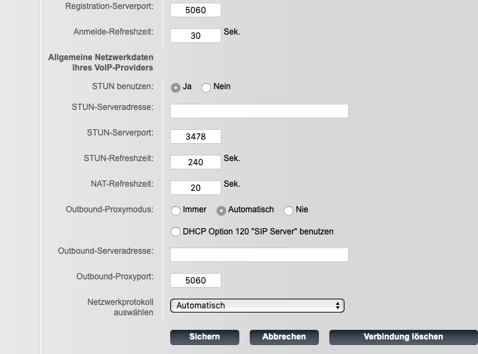

Ich würde mal die ganze Konfig löschen
Und eine neue anlegen aber dieses mal mit den Richtigen Zugangsdaten und STUN
Und die anmelde refresh zeit auf 30 statt 180
also, jetzt hab ich alles nochmal. gelöscht. Geräte nochmal neu gestartet.
Und bei STUN siehts so aus: habs mit STUN ServerAdresse sip.skydsl.de und ohne probiert.
Hat leider wieder nicht geklappt.
797241
der Stun Server muss eine eigene Adresse haben
