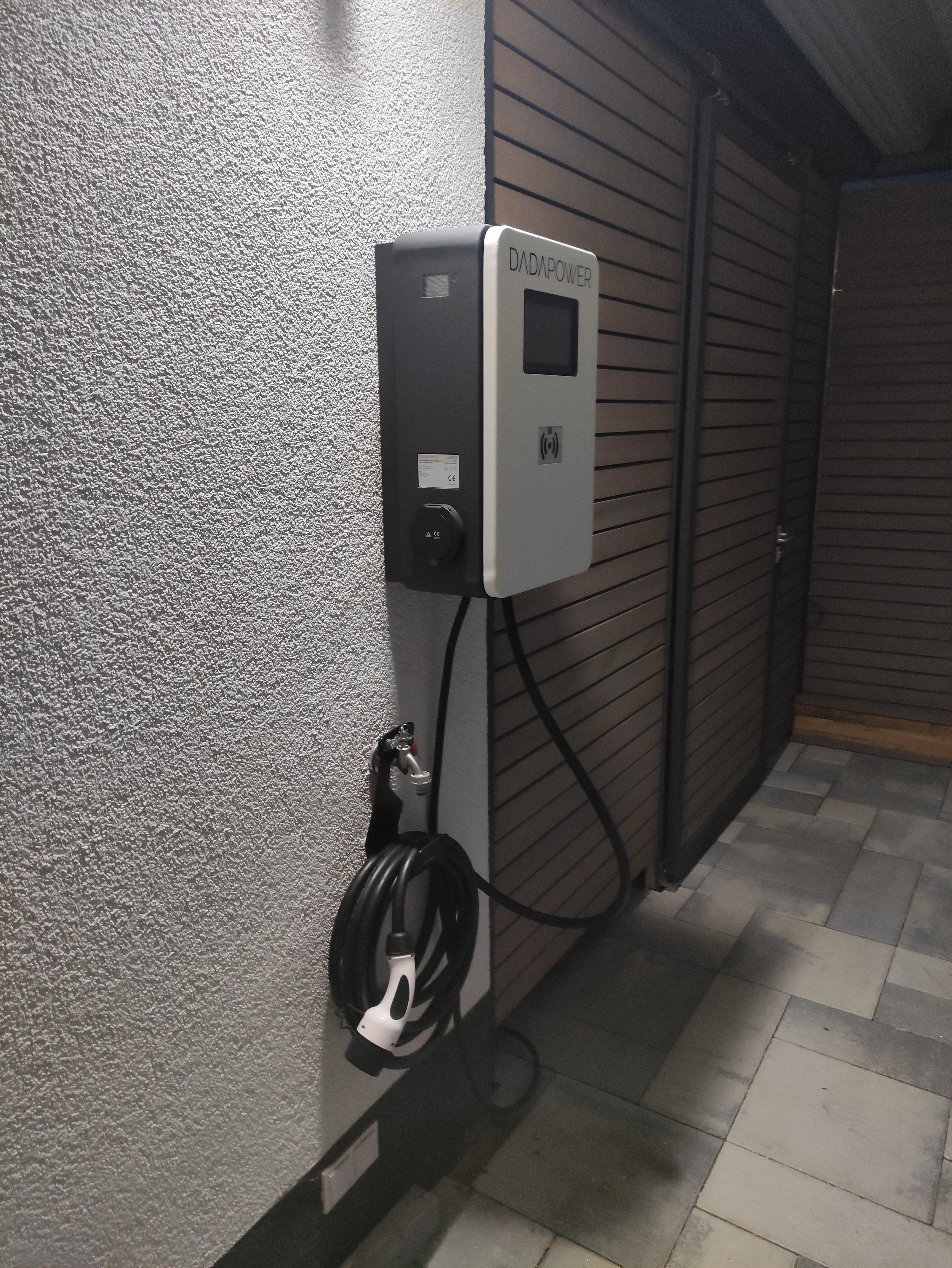

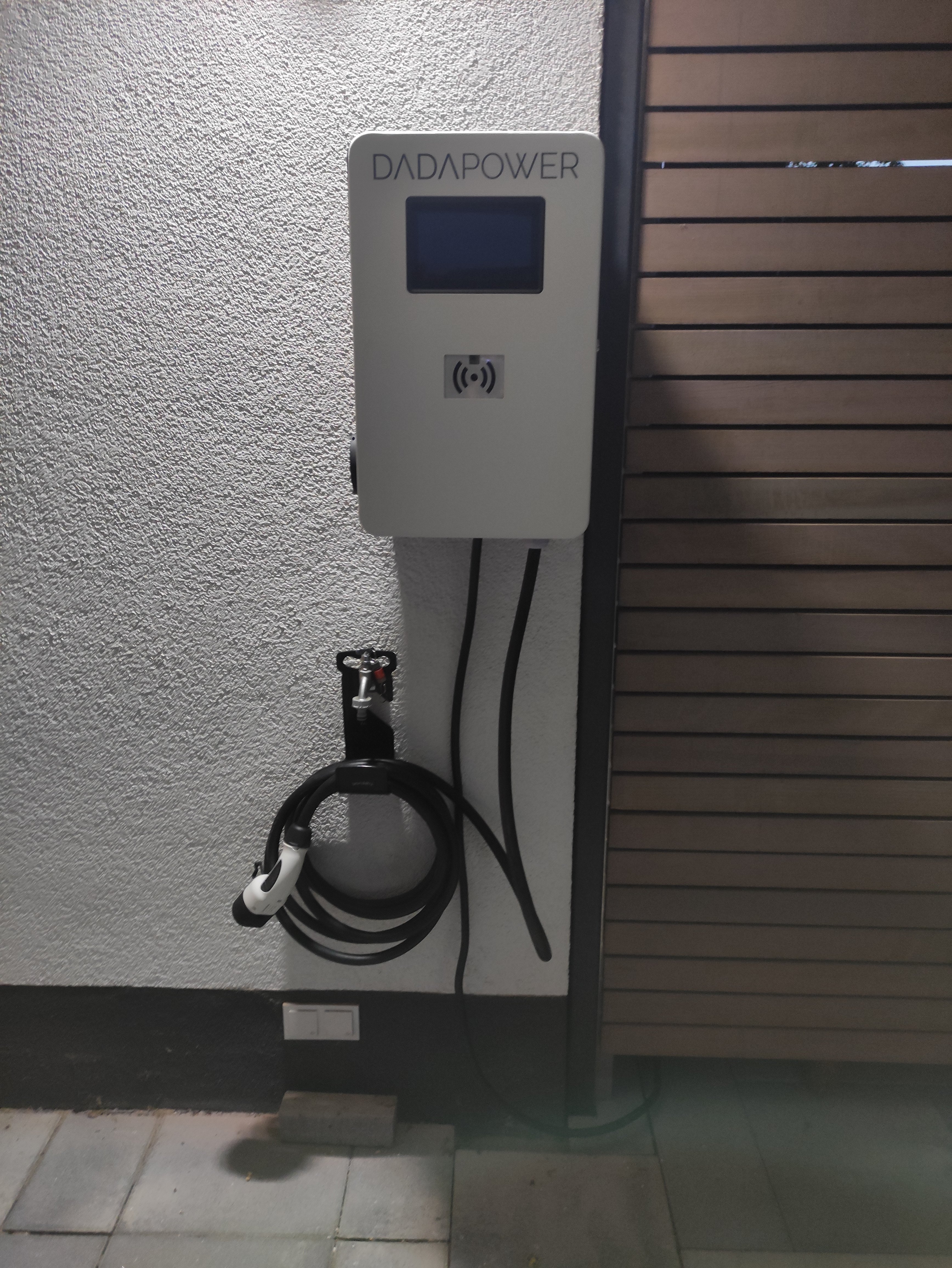

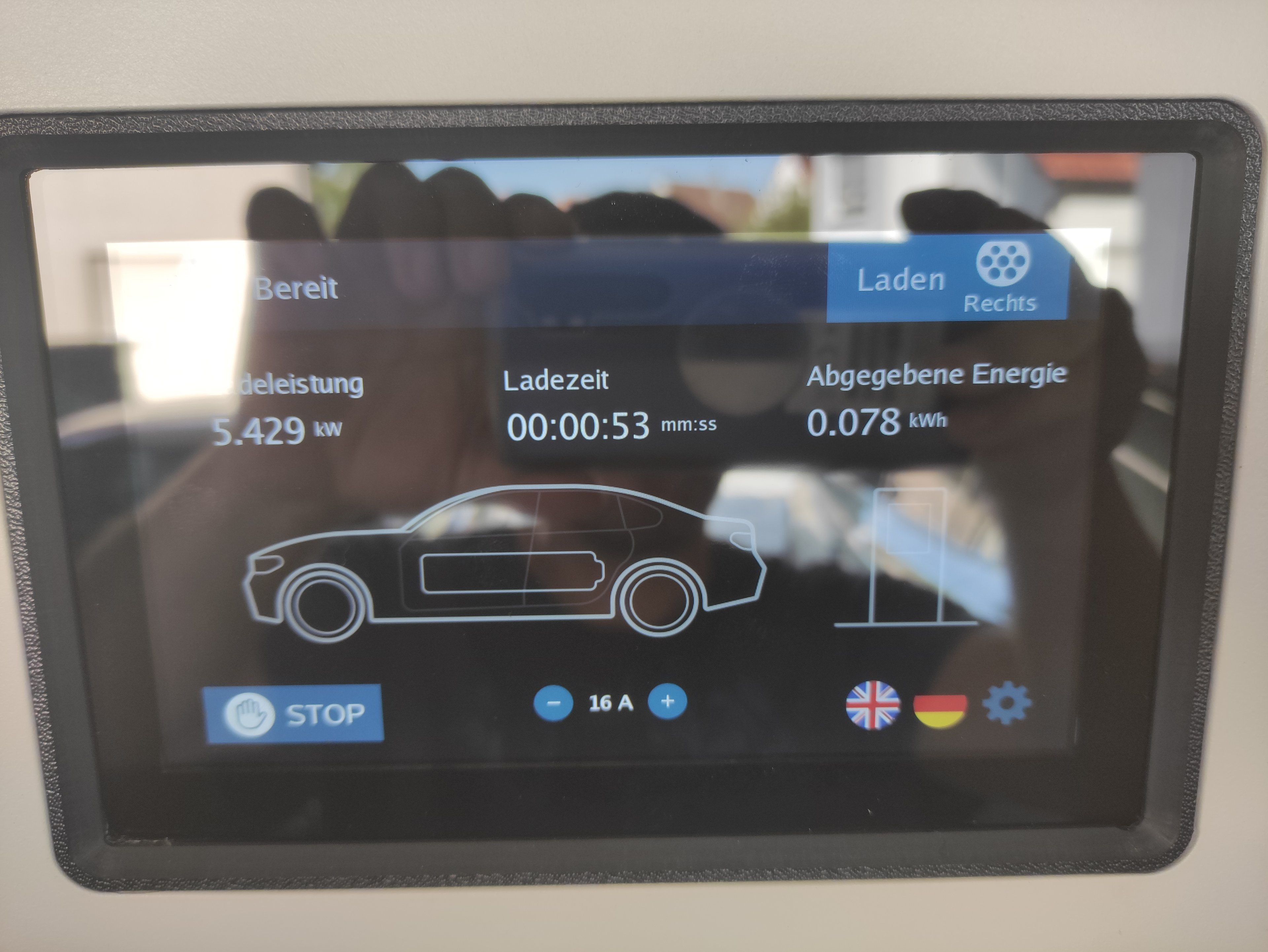

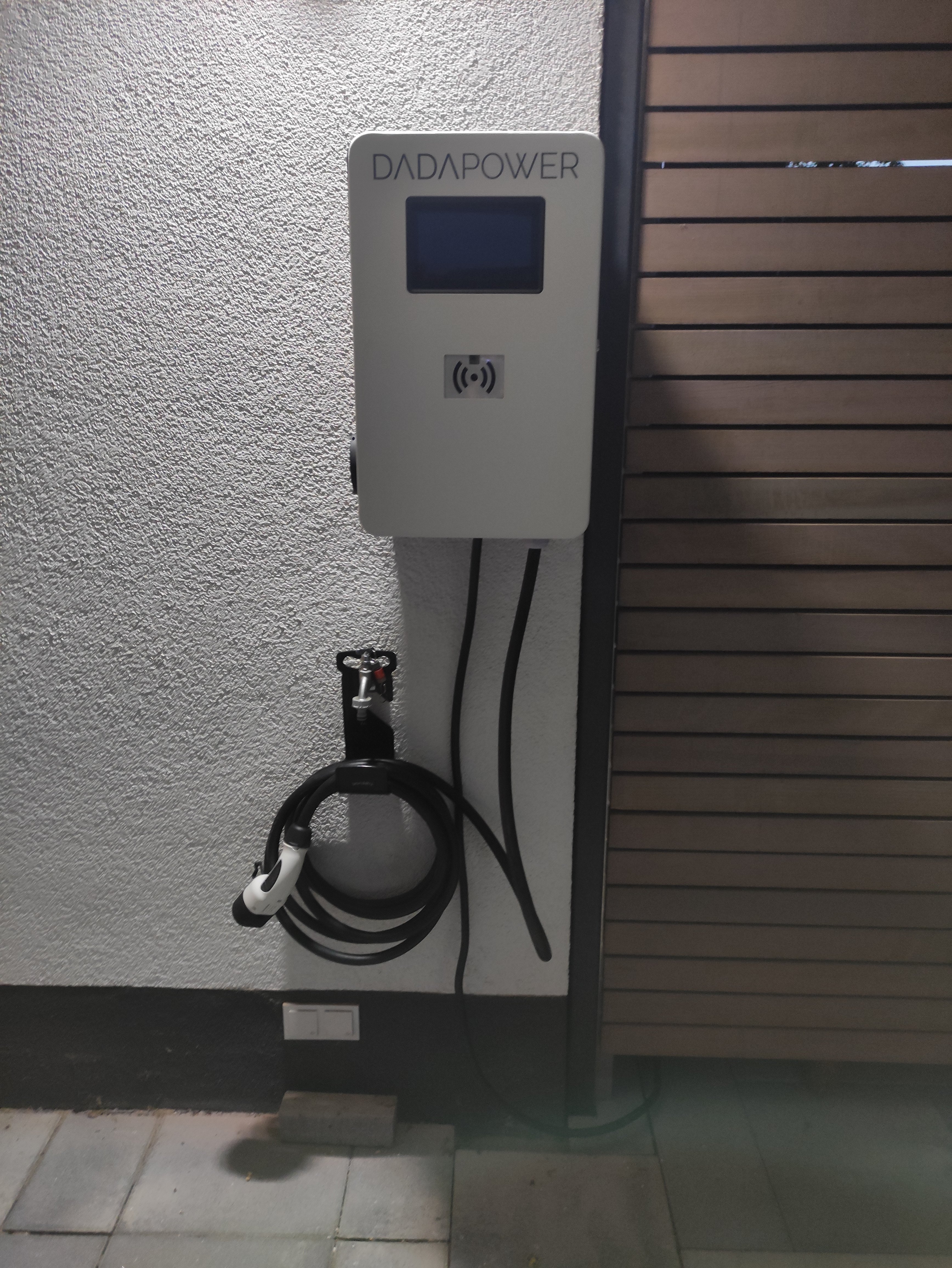

Hattest du dir die Förderung gesichert?
Mich würden mal richtige Bilder von der Wallbox interessieren, auf der Webseite sind nur gerenderte Fotos vorhanden... auch im sonstigen Web und Socialmedia ist nichts zu finden...
Wenn tichu78 wirklich eine gekauft hat, müsste er ja hier ein paar Bilder veröffentlichen können…
