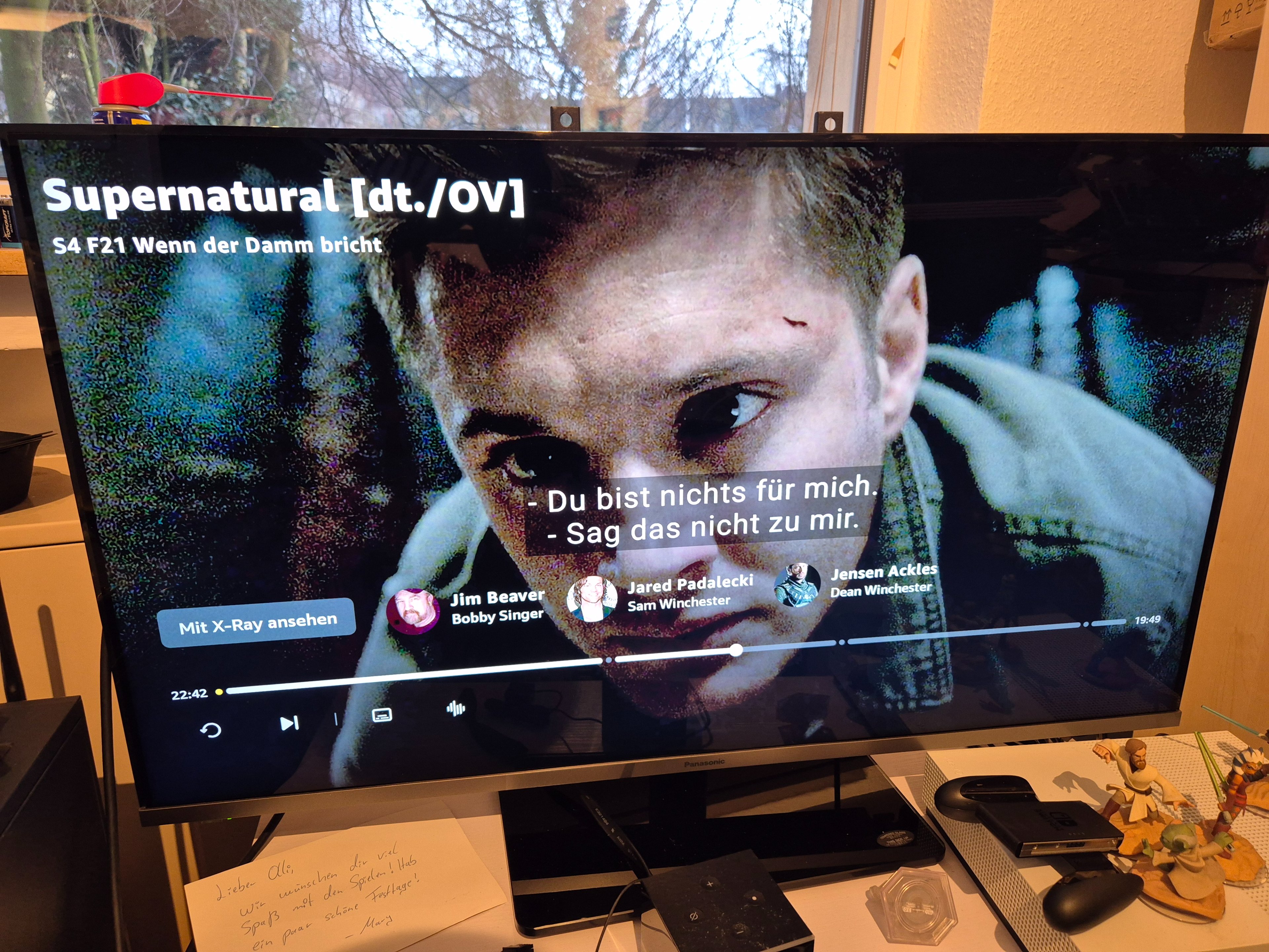

Hab mal testweise HDR ausgeschaltet. Keine große Verbesserung. Vielleicht fällt es auch so auf, weil der andere Fernseher ein urlater IPS war, den mich mir 2016 gekaut habe und da war der schon mindestens 4 Jahre alt.
Ich zeig hier mal ein Beispielbild. Alles wirkt so verwaschen und blass.
@OiOlli kann es sein dass die Auflösung ned passt, oder der Stream von Disney stammt.?
Disney nutzt gerne mal Filmgrain.
Was ist denn der Abspieler und welche Streaming App ist das
(Netflix skaliert bei Kopierschutzproblemen auch mal auf SD Auflösung )
Generell ist Netflix ausserhalb 4k Abo eh kaum brauchbar in HD, vielleicht noch mit nem AV1 (SDR10) Abspieler oder HDR10+ in 4k dank av1
sehs gerade das ist wohl Amazon Prime (x-ray)
an DNS Servern vom ISP hast ned rumgefummelt und hoffentlich IPV6 aktiv
@OiOlli
Sieht das Bild immer und überall so aus ? Also nicht nur bei der Nachszene dieser Folge/Serie
das sagt die KI zu
Reports of poor quality for Supernatural on Amazon Prime Video often relate to early seasons being upscaled from 720p rather than fully remastered, leading to a "grainy" or lower-resolution appearance. Users have also reported that in some regions (like the UK), the show has moved to other platforms or, if available on Prime, may have downgraded from UHD to lower resolution.
