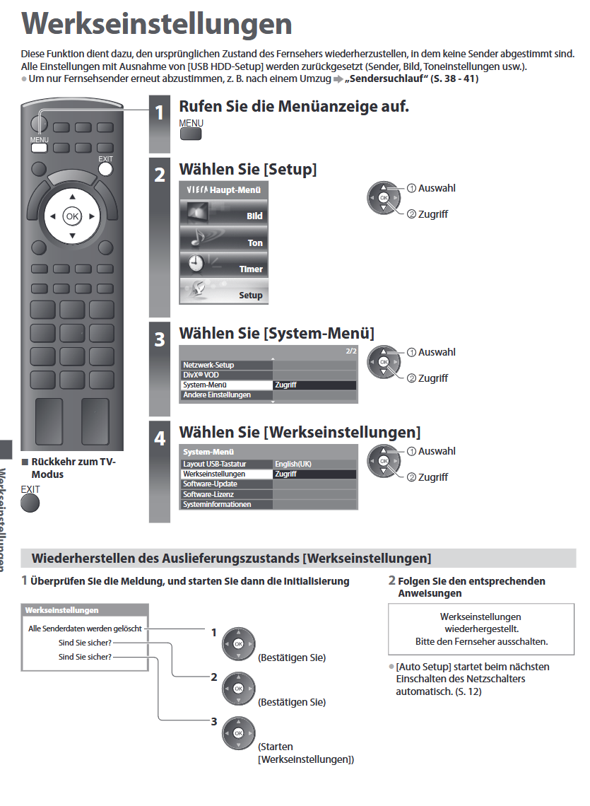

Deshalb kam mir der Gedanke, den TV auf Werkseinstellungen zurückzusetzen und den TV von Grund auf neu einzustellen. Dafür gibt es einige YT-Videos, u.a. auch von Panasonic selbst. Nun sind allerdings in den Videos, selbst wenn sie de hier genannten TV betreffen, andere Bedienelemente auf der Rückseite des TV zu sehen, als sie am TV der Seniorin tatsächlich vorhanden sind. Ich möchte nun nichts falsch machen, damit die Nachbarin nicht auf einmal ohne TV ist.
Deshalb bitte ich das geballte Schwarmwissen hier, mir und damit der Seniorin zu helfen, die richtigen Einstellungen für ihren TV zu finden.

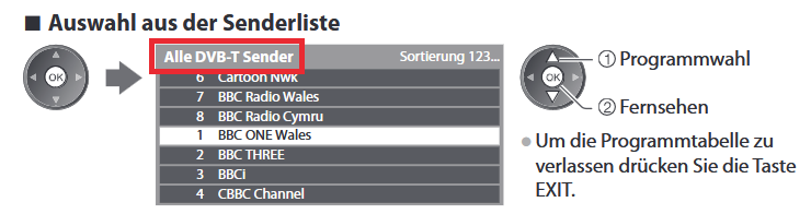

Wenn du die Senderliste mit OK aufrufst, tauchen dann die Sender auf?
Ist hier die richtige Kategorie (rot markiert) eingestellt?

Es gibt kein System-Menü, danach habe ich schon gesucht.
Jetzt wird es dubios. Du sprichst wirklich nur von dem Fernseher oder von irgendeinem externen Receiver?
All die Bilder stammen aus dem Handbuch des TVs...

OK,
habe das System-Menü gefunden. Es wird unter Menü - Setup zunächst eine Auswahl von Einstellmöglichkeiten angezeigt, aber dieses Menü lässt sich nach oben bzw. unten erweitern, sodass der Menüpunkt System-Menü sichtbar wird.
Vielen Dank für Deinen "Tritt in die Seite", Du warst eine sehr hilfreiche Unterstützung. Ich brauchte aber keine Werkseinstellungen wiederherstellen, über Menü - Tuning-Menü DVB-S - Auto Setup wurden alle Sender gefunden und die Sprünge waren weg. Die Nachbarin hatte inzwischen das Handbuch des TV gefunden und mir übergeben, so konnte ich alles nachvollziehen, was Du hier als Screenshots eingefügt hattest.
