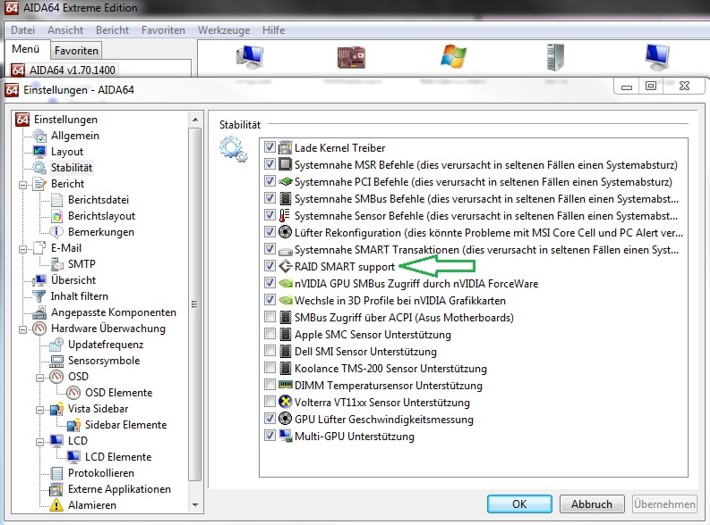

Hi, da mußt schon dieses aktivieren, siehe Bild, dann funktioniert auch das:
"SMART Status der Festplatten überwacht wird"

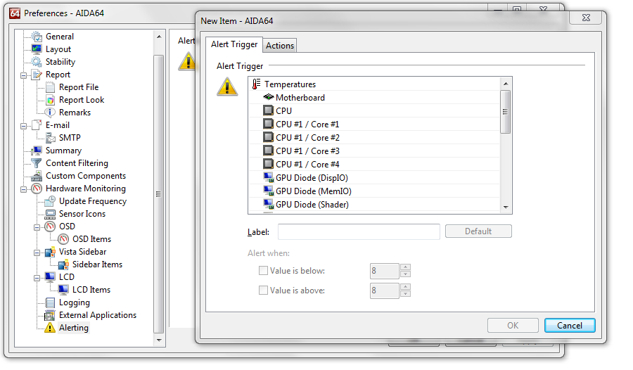

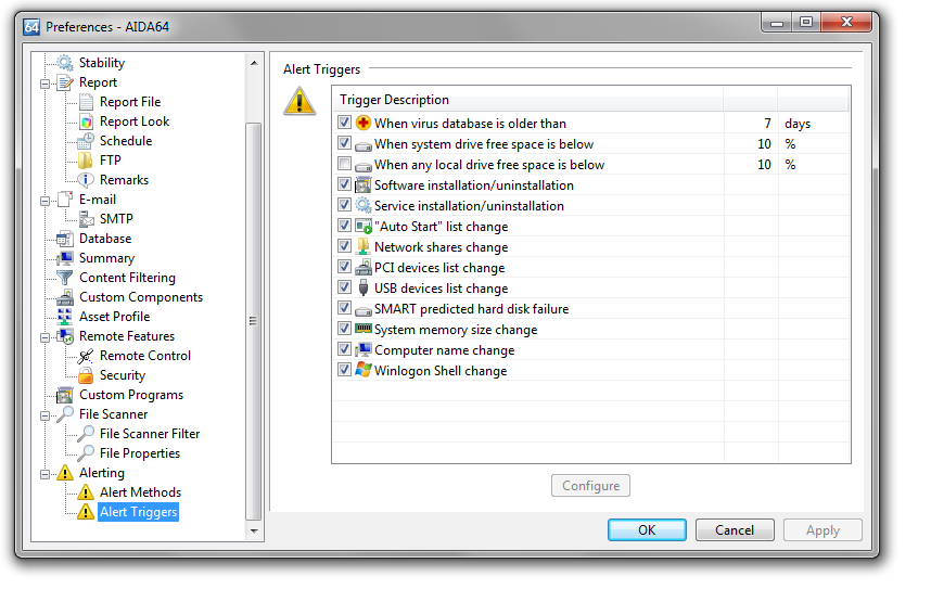

@Falke: Das Problem ist nicht das auslesen sondern die Alert Trigger. Siehe Bild 1 von der Extreme Edition und Bild 2 von der Business Edition.
Extreme bietet Trigger für Temperatur und Fans, Business nicht dafür für den SMART Status.

Das Problem mit den tasks und Events ist, dass man sich das automatisch zuschicken lassen kann aber ich hab keine trigger definieren kann. Zumindest hab ich da nichts gefunden.
Du koenntest dich sonst mal direkt an Firewire wenden, ob die die Ueberwachung auch bei der Extreme Edition hinzufuegen.
