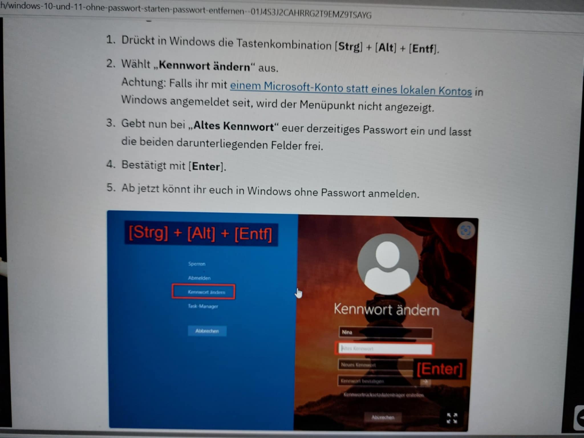

ich bin kürzlich auf die im beilieg. Screenshot gezeigte Anleitung zur Eliminierung des Kennwortes für ein lokales Konto gestoßen (Zweck dahinter: ich muß nicht bei jedem Hochfahren des PC das Kennwort eingeben), hat bei 3 meiner Windows 11 Geräte perfekt funktioniert. Beim vierten PC kommt allerdings die Meldung "Der Benutzername oder das Kennwort ist falsch - versuchen Sie es nochmals".
Was läuft hier schief ?

Man kann ein Kennwort nicht eliminieren, höchstens ein leeres verwenden, was dann aber bei Netzwerkzugriffen immer wieder zu Problemen führt.
Das automatische Hochfahren ohne Eingabe eines Kennwortes ist dann wieder etwas anderes. Ist da eventuell noch was eingegeben, was nun nicht mehr funktioniert?

okay, ein "semantischer" Fehler meinerseits in meinem Posting :-) Kenntwort nicht eliminieren, sondern das Feld leer lassen.
Irgendwelche Netzwerkzugriffsprobleme bei den anderen 3 Systemen, wo das "leer lassen" funktioniert hat, habe ich bislang nicht bemerkt, ebenso wenig irgendwas anderes, das nun nicht mehr funktionieren würde.

@erich56 Mit Netzwerkzugriffen sind meist SMB-Shares oder andere Freigaben gemeint. Viele dieser Dienste verweigern "Leere" Kennwörter zur Authentifizierung.

Code:
CMD:
net user username ""
PS:
net user "$env:username" `"`"
Reaktionen: Tanzmusikus

Das sysinternals autologon tool habe ich auch auch diversen Rechnern für Fremde eingerichtet. Bisher keine Beanstandungen.
besten Dank für Eure diversen Hinweise, werde mal das eine oder andere probieren.
Allerdings nicht netplwiz, denn damit habe ich in der Vergangenheit sehr schlechte Erfahrungen gemacht.
In einem Fall muß ich mich seither immer 2 x anmelden (2 Kennwort-Felder untereinander, wovon das obere übersprungen werden muß, und im unteren das KW einzugeben ist), und in einem anderen, schon länger zurückliegenden Fall konnte ich mich überhaupt nicht mehr anmelden und mußte das (GSD eh noch ziemlich jungfräuliche) System komlplett neu aufsetzen.
Und in Erinnerung sind mir noch einige ähnliche Erfahrungsberichte in diversen Foren bezüglich netplwiz.
Wobei sich für mich jetzt noch immer nicht erschließt, warum die in meinem Erstposting beschriebene Methode nicht funktioniert. Ich werd's vermutlich nie wissen :D

Das mit den 2 Anmeldungen könnte von zwei Konten des Benutzers stammen: Lokaler Login & Online.
Reaktionen: AAS
Genau das ist der Grund!
