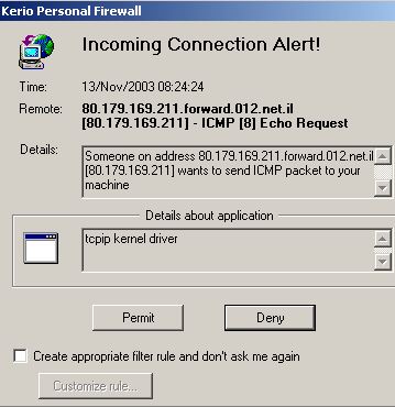

Ich bekomme ständig Meldungen von der Kerio-Firewall wo ich nicht weiß was sie bedeuten - ob es was gutes oder weniger gutes ist, z.B. siehe Anhang.
Ich weiß nicht ob ich ablehnen oder es zulassen kann. Woran bzw. wie erkennt man das?
Vielen Dank.
Hi, ich habe auch die Kerio Firewall drauf und den TCP-IP Kernel-Treiber kannst du problemlos blocken.
Generell würde ich alles blocken, womit du nix anfangen kannst. Wenn dadurch irgendwelche Anwendungen nicht mehr funktionieren sollten, kannst du die betreffende Firewall-Rule ohne Probleme wieder löschen.
Und ob eine Anwendung durch die angelegte Firewall-Rule nicht mehr richtig funktioniert, solltest du gleich merken...
Fireball
also diese meldung ist harmlos.
es wird nur nachgefragt ob dein rechner noch da ist. normalerweise wird dieser service nicht benötigt, aber manchmal kommt es dennoch vor, das z.b. ein download nicht stattfindet, wenn auf diese anfrage nicht geantwortet wird.
im prinzip kannst du diese meldung deaktivieren.
lies dir mal diese seite durch. da wird dir bestimmt geholfen:
http://marvin.sn.schule.de/~dvt/lpe14/kerio/index.html

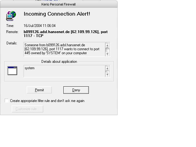

Kann mir denn auch noch jemand sagen was es damit auf sich hat? Kommt ständig dieser Typ von Meldung.
Port 445 = Windows Datei- und Druckerfreigabe
Hier fragt dich jmd nach freigegeben Ordnern, kann und sollte gesperrt werden.
Port 445, 137-139 sollten unter Windowssystem generell geblockt sein (WAN). Nicht zuletzt durch Würmer (Blaster etc...)
