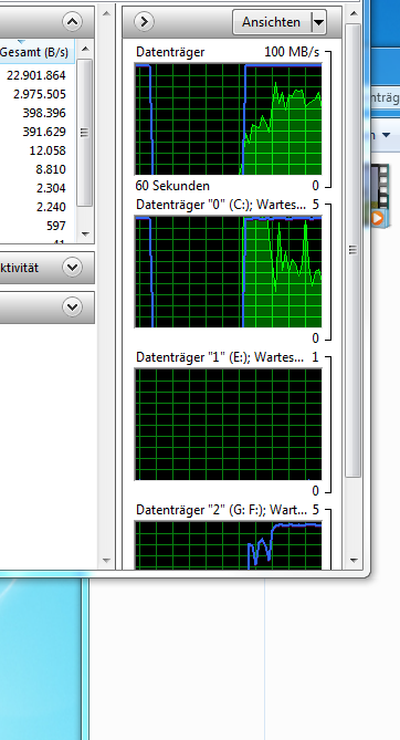

Ich hatte da gerade den Ressourcenmonitor am laufen. Der hat das ganz schön mit-protokoliert. Der Beweis ist im Anhang :)
