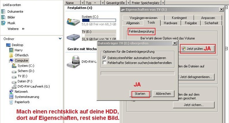

Hast du mal vom Win die Platte auf Fehler prüfen lassen, siehe Bild.
Gruss Harry
